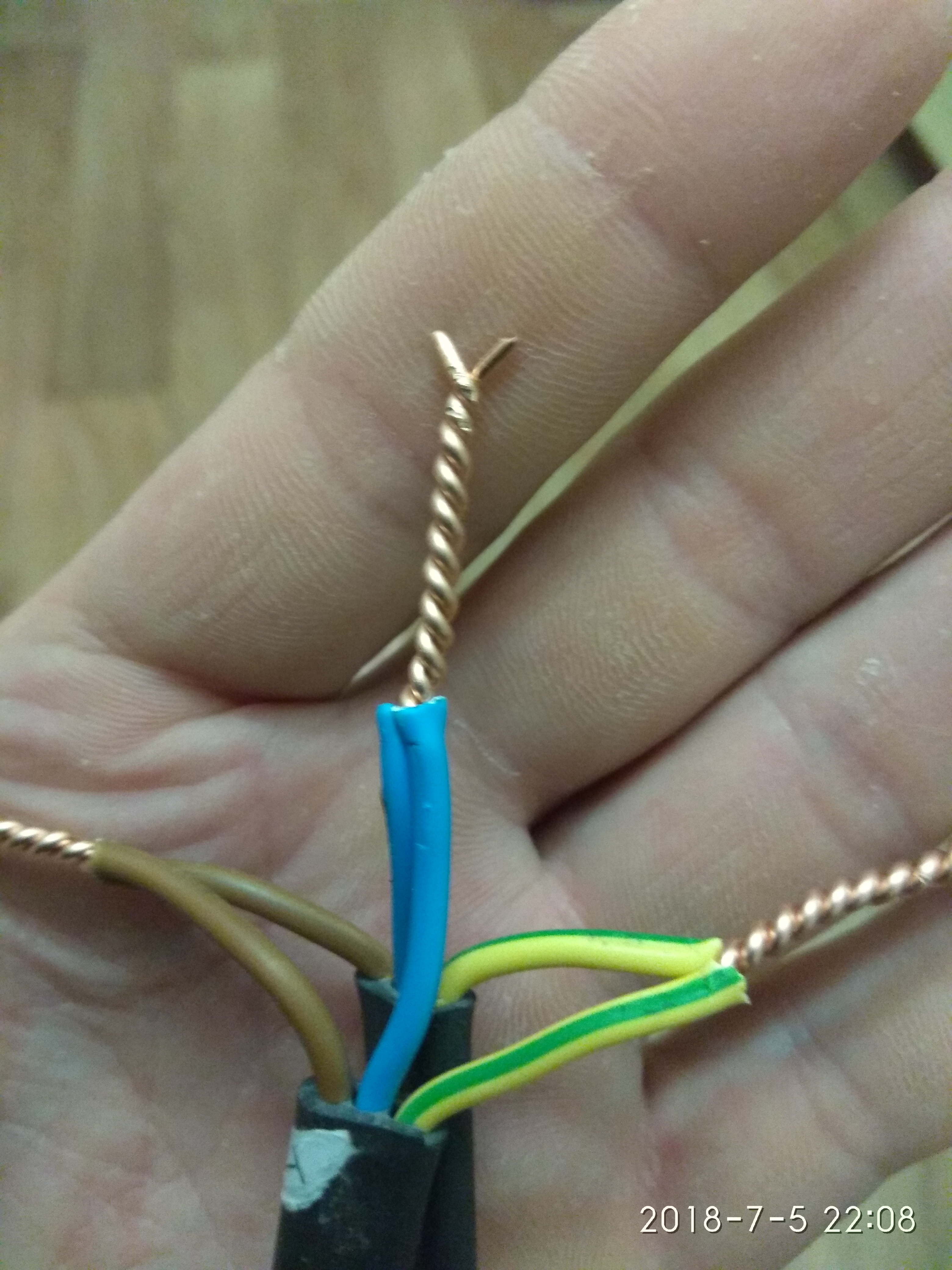

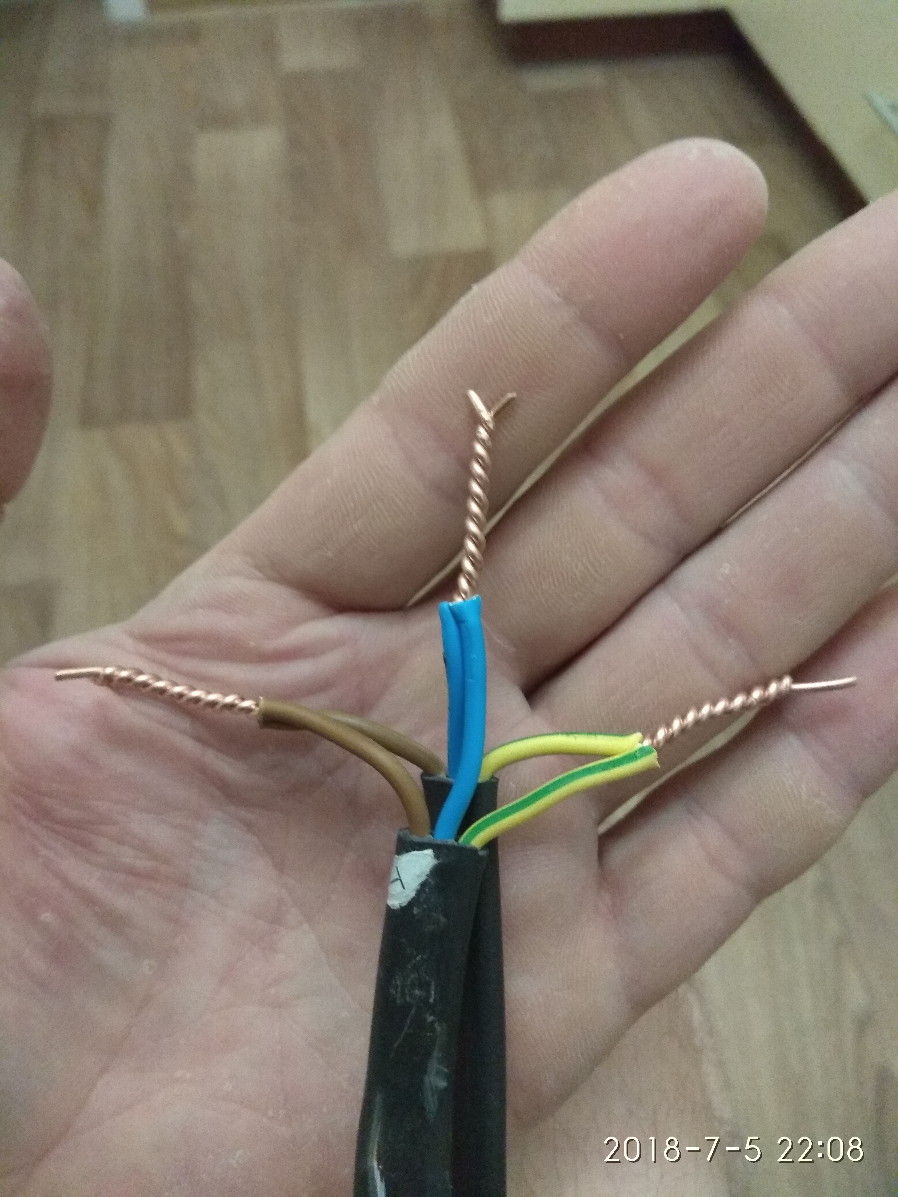

Vadim 161,
Это провода 1.5 квадратов. Вот что у меня получились Я ещё их дотянул потом.

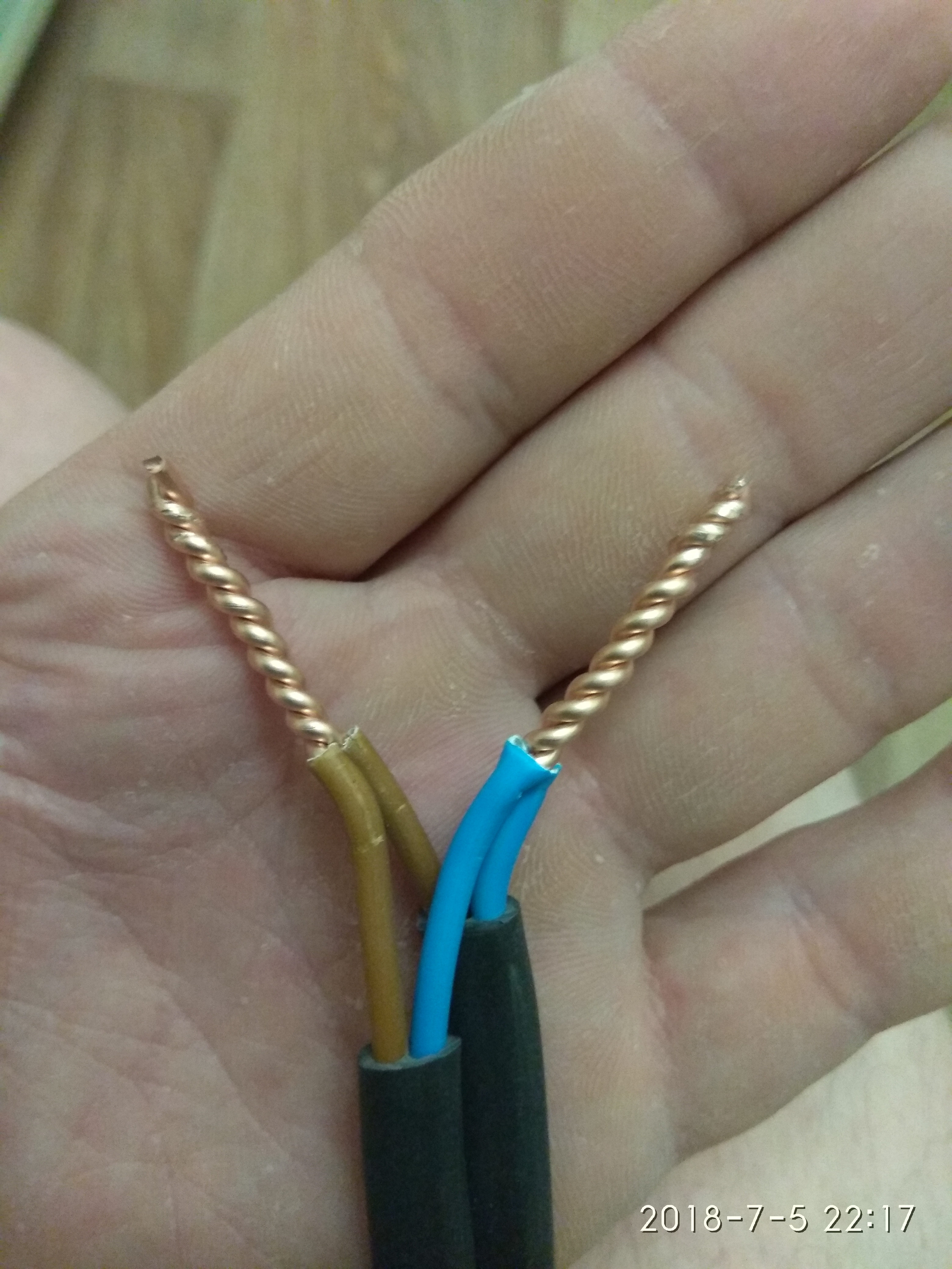

Vadim 161,
Это 2.5 квадратов Ещё немного дотянул. Перетянул и кабель лопнул.
Vadim 161
Vadim 161
Регистрация: 08.06.2014
Ростов-на-Дону
Сообщений: 5167
05.07.2018 в 22:24:37
Отлично. Сверху колпачок поставить, затянуть его хорошенько, и замотать изолентой в пару слоев.

Сообщений: 5167
05.07.2018 в 22:27:41
Владимир766, нормально, скрутка как и положено, плотненькая.
Владимир766 написал: 2.5 квадратов перетянул и он лопнул.
Колпачок лопнул ?

05.07.2018 в 22:29:12
Vadim 161, кабель лопнул
Vadim 161
Vadim 161
Ростов-на-Дону
Сообщений: 5167
05.07.2018 в 22:34:14
Ни фига себе. Скорее всего сильно зажали провод плоскогубцами у начала скрутки.

05.07.2018 в 22:53:05
Vadim 161, Да так и есть. А что так не надо??
Владимир766
Владимир766
Регистрация: 08.06.2018
Сообщений: 166
05.07.2018 в 22:54:28
Vadim 161, Я спецом так делаю. Сильно зажимаю маленькими плоскогубцами начало где ещё изоляция. Потом руками скручиваю а затем плоскогубцами дотягиваю. Что то не так делаю??
