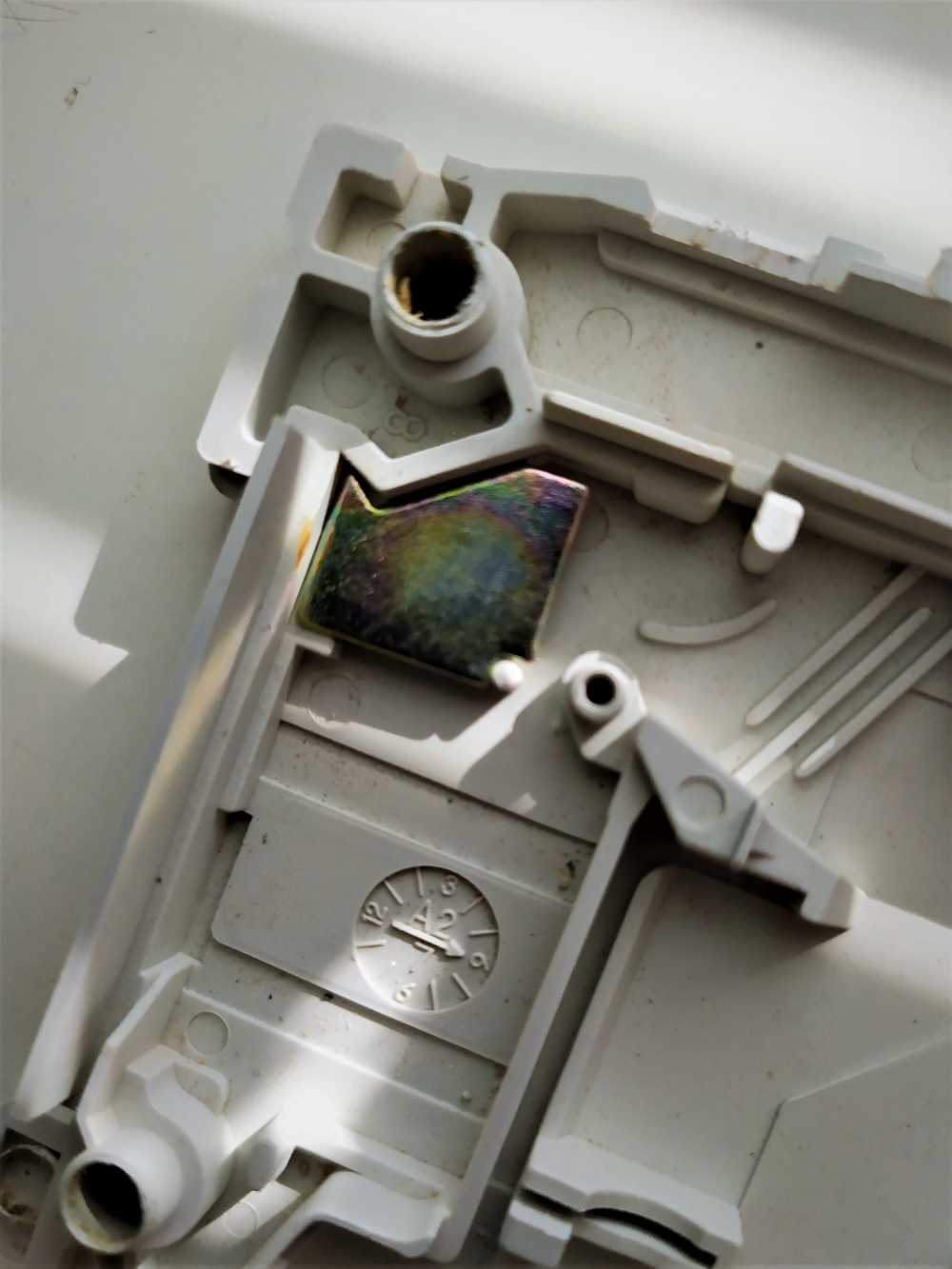

Abrikos, снял у знакомого, когда щиток перебирал. Он их ставил в 1999 году, когда ремонт делал.
С45N написано только на двухполюснике, остальные промаркированы ВА45. Один ВА я разобрал на позырить :)
Для четвертьвекового возраста состояние неплохое, как мне кажется. Газгены, антипрогарные пластины присутствуют :)

Radio, а у того, который Вы недавно в руках держали, газген только с одной стороны внутри. А с другой рёбра как у Домового. :) https://ibb.co/JFddB9C До 25А включительно. Начиная с 32А всё хорошо.

05.09.2024 в 08:53:55
Abrikos, так это 5сл6, а у меня были 5сл3... И цена была ниже иека из леруа. Там, наверное, только ребра ;)
