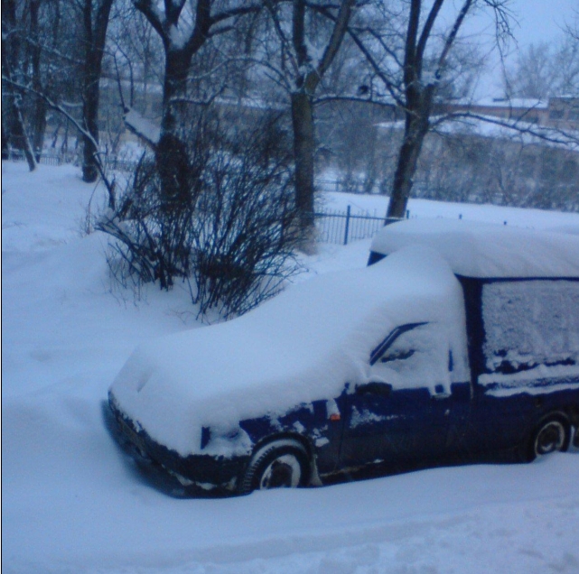

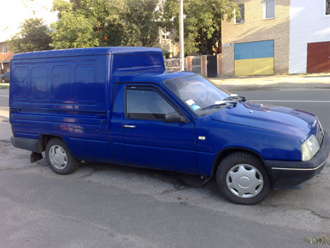

Вообщем тема такая. Имеется списанный на работе каблук ИЖ 2717 -230, с жигулёвским движком, масло поджирает, но не смертельно. Имеется тело, которое не хочет двигаться самостоятельно. Хотелось бы что то сделать, что бы как минимум кататься, а максимум выполнять все агротехнические мероприятия: от вспашки до выкапывания. Пожалуйста все идеи! Спина совсем не слушается, а совсем инвалидом (ничего не делать) не хочу! Не будет дела - застрелюсь.:mad:

Вот что есть.
