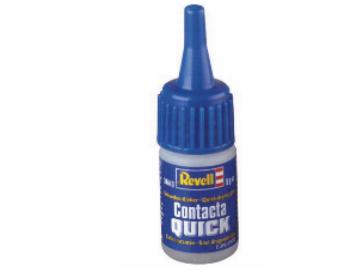

Спасибо за советы! Склеить надо оргстекло - защитную пластинку фрезера. А можно аккуратно издалека и без фанатизма феном просушить? (а то что-то не хочется чтоб дихлорэтан испарялся в жилой комнате с батареи) :)

А почему для склейки не попробовать использовать клей для пластиковых моделей,допустим Revell,бывает жидким и гелеобразным,с кисточкой,в тюбиках и жидкий в таре с иголочкой для точного склеивания,есть практически в любом Детском мире в отделах торгующих пластиковыми моделями. А то дихлорэтан как-то неуютно в домашних условиях использовать.

Нормально, если аккуратно. Даже не так - АККУРАТНО! Но советовать никому не берусь. Сам-то всю жизнь им только и клею... 2Котопёс Думаю, защитная пластинка это не оргстекло, а, к примеру, акрил или полистирол. Как клеится акрил дихлорэтаном я не знаю. Главное, чтобы он его растворял. Кстати, дихлорэтан я раньше применял только для склейки оргстекла (полиметилметакрилата), а полистирол склеивал именно клеем для моделей. Потом, правда, стал клеить всё дихлорэтаном...

amator написал : Почти все изготовители клянутся, что из поликарбоната. Того самого - из которого CD/DVD делают. А поликарбонат, по идее, ни чем не растворяется.
Буду клеить, спасибо! Как сделаю отпишусь.

13.Легкость в обработке (поликарбонат можно сверлить, склеивать, резать, изгибать в холодном состоянии, подвергать сварке: импульсной, ультразвуковой, горячими электродами). Полностью здесь Поликарбонат растворим в технических растворителях: этиленхлориде, тетрахлорэтане, метакрезоле и пиридине.

Только феном не вздумайте - поведёт, или помутнеет и запузырится. Прегреть влёгкую!
