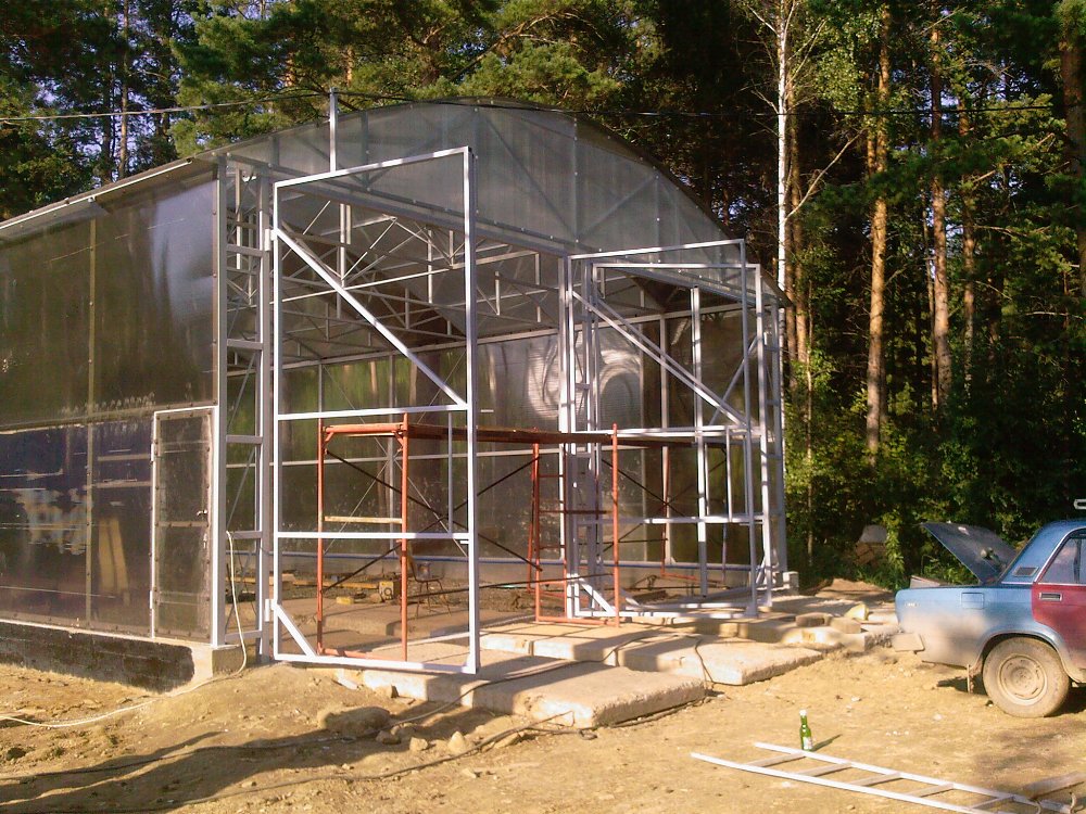

2сварик А почему 40х40 лучше? Тоже собираюсь новые ворота из профильной трубы варить.

Ignatovich написал : А почему 40х40 лучше? Тоже собираюсь новые ворота из профильной трубы варить.
если забор в основном имеет опору с 2х концов секции , то ворота висят на 1 опоре что может привести к изгибу той трубы на которой наварены петли даже если есть откосы - вследствие веса створки и может по плосткости выкручивать ветром на манер пропеллера -особенно если створка закреплена шкворнем в землю

2сварик Спасибо за ответ! Если честно, то понял не все :), ну может немного понял про пропеллер. У меня по бокам ворот(которых еще нет) стоят отлитые из армированного бетона столбы (400х400), расстояние между ними 4 метра, ворота хочу двухстворчатые.

Ignatovich написал : ну может немного понял про пропеллер. У меня по бокам ворот(которых еще нет) стоят отлитые из армированного бетона столбы (400х400), расстояние между ними 4 метра, ворота хочу двухстворчатые.
а что не понятного - грубо говоря створка действует как рычаг на ту часть створки которая посредством петель прикреплена к столбу , то биш створка имеет вес который приходится на петли и те элементы конструкции к которым они приварены- проще говоря если взять трубу не достаточно жесткую створка провиснет

Типа , что-то такого.

2сварик Т.е. профиль квадратного сечения (в частности 40х40) в данном случае ведет себя лучше прямоугольного? Спасибо, учту Ваши рекомендации.
