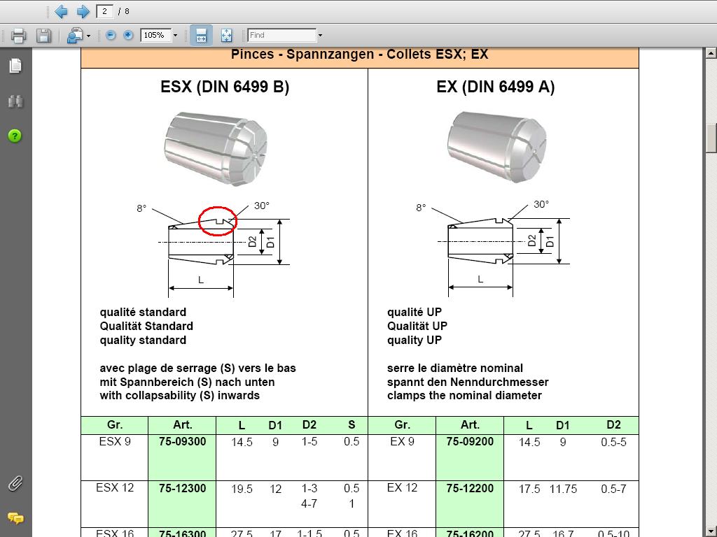

Не могу вставить фрезу в цангу нового фрезера Hitachi M8V2 - внутренний диаметр цанги (~7.8) меньше диаметра фрезы (8мм). Можно ли вынуть цангу самостоятельно или дорога в сервис-центр.

Гайку ослабить не пробовали?
Excelenc написал : Можно ли вынуть цангу самостоятельно
Да.

А цанга точно метрическая? А то еще дюймовые бывают...
Excelenc написал : Можно ли вынуть цангу самостоятельно или дорога в сервис-центр.
Обычно для этого надо до конца открутить зажимную гайку - и вынуть цангу.

В принципе 5/16" соответсвуют 7,937мм, плюс возможно некоторое сжатие цанги, плюс погрешность измерения...

Да, и фреза на 8 точно не полезет. А вот что там точно дилер привез... продавать-то он ее может как 8мм. Я бы маркировку поискал на самой цанге.

Гайку до конца ослабили? бывает та же ситуация что и с заклинившими в цанге фрезами. Лечение - без усердия постучать мелаллич. предметом по периметру гайки. Вариант с дюймовой цангой исключать нельзя.

БОРОДАТЫЙ написал : Гайку до конца ослабили? бывает та же ситуация что и с заклинившими в цанге фрезами. Лечение - без усердия постучать мелаллич. предметом по периметру гайки
Гайка свинчивается рукой без проблем

2Alex___dr, посоветуйте, пожалуйста, как вынуть цангу

Excelenc написал : посоветуйте, пожалуйста, как вынуть цангу
Видимо цангу затянули без вставленной фрезы... Есть ли у цанги канавка как на фото? Если есть, то аккуратно, двумя отвёртками...

2Alex___dr, спасибо. Канавка есть, буду пытаться.
