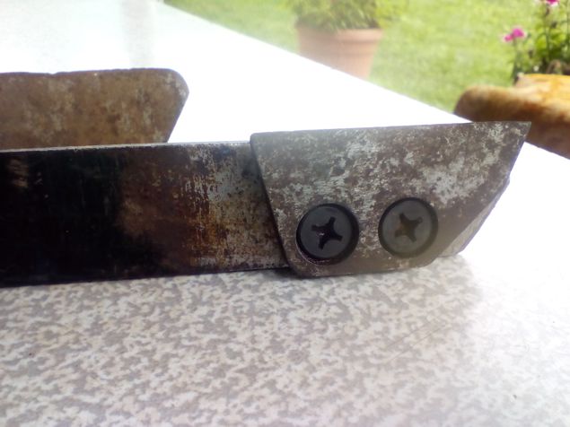

ynota написал: НикНаз,Насколько мне помнится, у вас экспериментальный редуктор, один из первых. Там корпуса подшипников соединены перегородками. Всё литое одной деталью. Если так, то придется,наверное, отрезать эти перегородки от корпуса подшипников мульчера. При условии, что замена подшиников будет только на валу мульчера. Ремзон описывал процесс замены подшипников на форуме офсайта. Ссылка http://www.loplosh.ru/forum/5-tekhnicheskaya-podderzhka/247-uvelichennyj-lyuft-na-odnom-iz-silovykh-valov.html#863 Прикиньте какие запчасти понадобятся, вышлю. Можете отправить редуктор в ремонт к нам.
ynota, Доброго дня, именно так. По указанному адресу сделал ремонт скоростного вала с заменой подшипников, там же подробно опишу технологию и состояние внутри ЛЛ после 7 лет работы. Завтра испытаю в работе. Делал все фото.
http://www.loplosh.ru/forum/5-tekhnicheskaya-podderzhka/247-uvelichennyj-lyuft-na-odnom-iz-silovykh-valov.html?start=20 НикНаз,
Вот в этой ветке заменил подшипники быстрого вала (привод мульчера) с фото.

Подготовил фото по креплению на концы мульчера ножей от ледобура. Испытал. Как вариант пойдет. Ранее несколько вариантов делал, но по различным причинам они не пошли. Этот более реальный, да и замена концевиков мульчера не такое сложное дело, по рыбалке с десяток скопилось старых, но родной с усилением придется в запас все - таки взять.

НикНаз, НикНаз, Да, честно скажу, по ножам от ледобура прочитал в разделах ЛЛ. Просто сделал это с фото.
