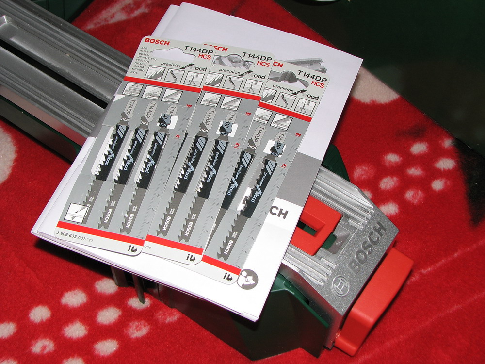

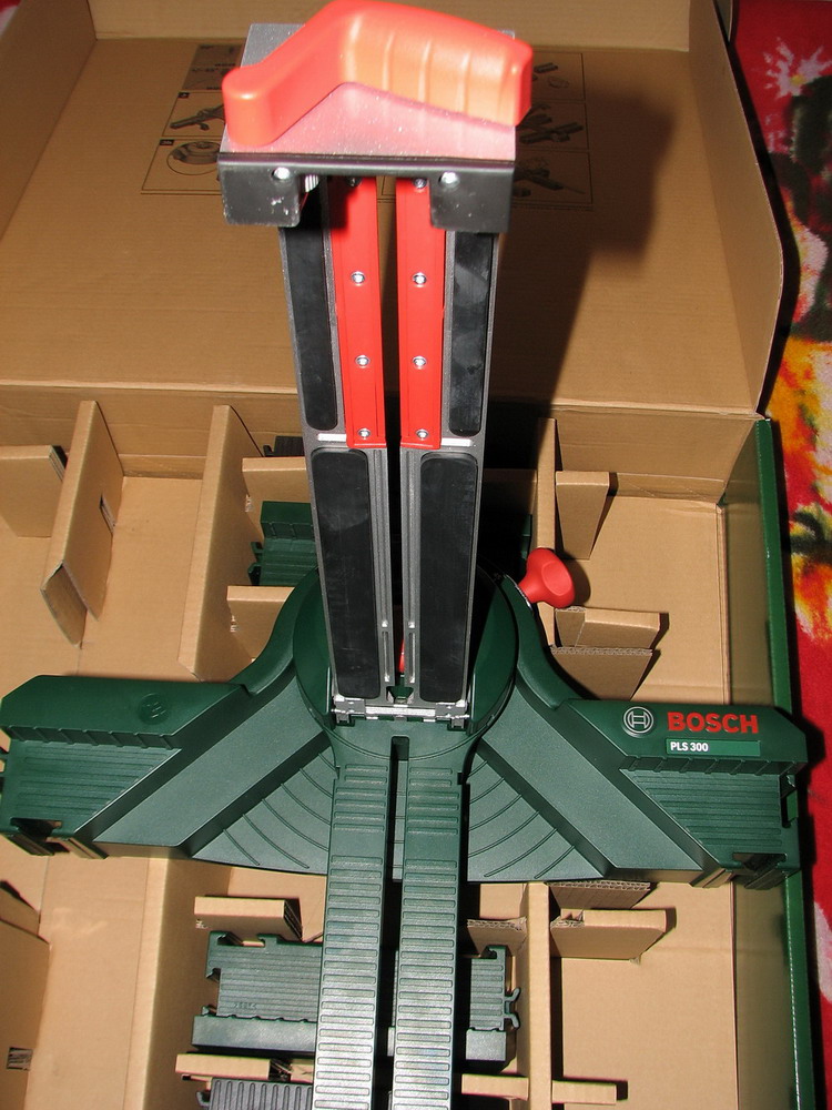

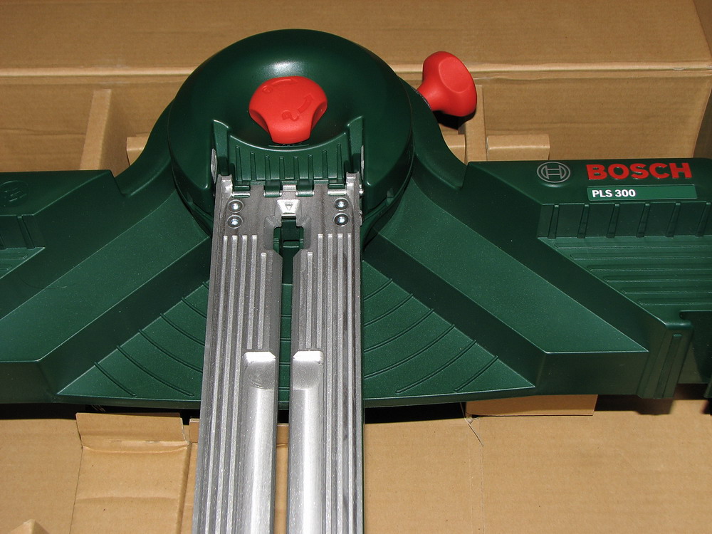

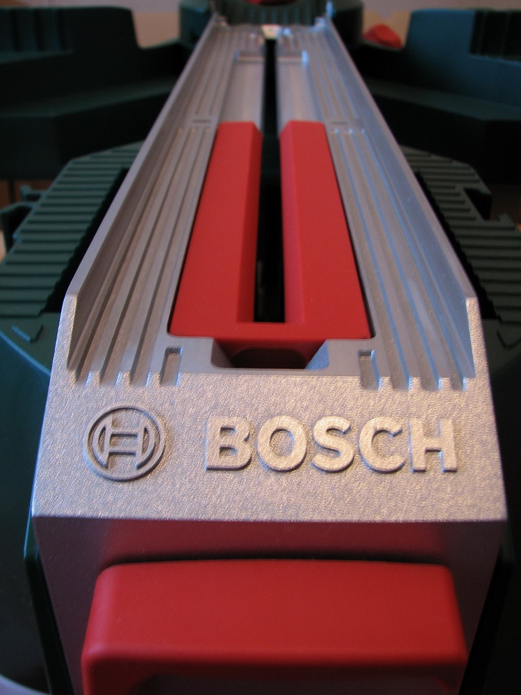

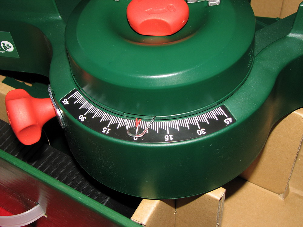

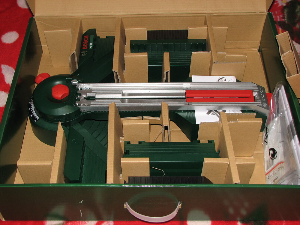

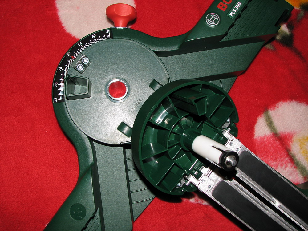

Похоже, мне первому предстоит сделать первый реальный ознакомительный отзыв.
Стусло поставляется в весьма габаритной коробке, упаковано хорошо, из чайны, как и весь зеленый бош. Шкала нанесена на пластиковую пластину, а не клееная бумага/пленка. Указатель можно юстировать, он крепится на двух винтах. Станина-желоб литая, алюминий или силумин не знаю, царапать неохота, но литье качественное, жесткость высокая. Снизу станины приклеены резиновые накладки для фиксации заготовки, сама станина фиксируется с одной и другой стороны с помощью рычага и барашка- тем самым зажимает заготовку. Стол может собираться в различных комбинациях, в том числе и для пиления вдоль (без станины). У меня 75-й лобзик, в станине сидит с приличным зазором, надо будет что-нибудь мудрить с его ликвидацией, не знаю как там сидят зеленые лобзики. Люфтов нет совсем, а вот высокой жесткости ждать от пластмассовой конструкции не стоит. При несильном покачивании станины жесткости хватает, если пошатать посильней, результат ясен. Жесткость конструкции будет зависеть от жесткости и прямолинейности рук. В комплекте присутствует 9 пилок. Цена стусла 3087,5 р.

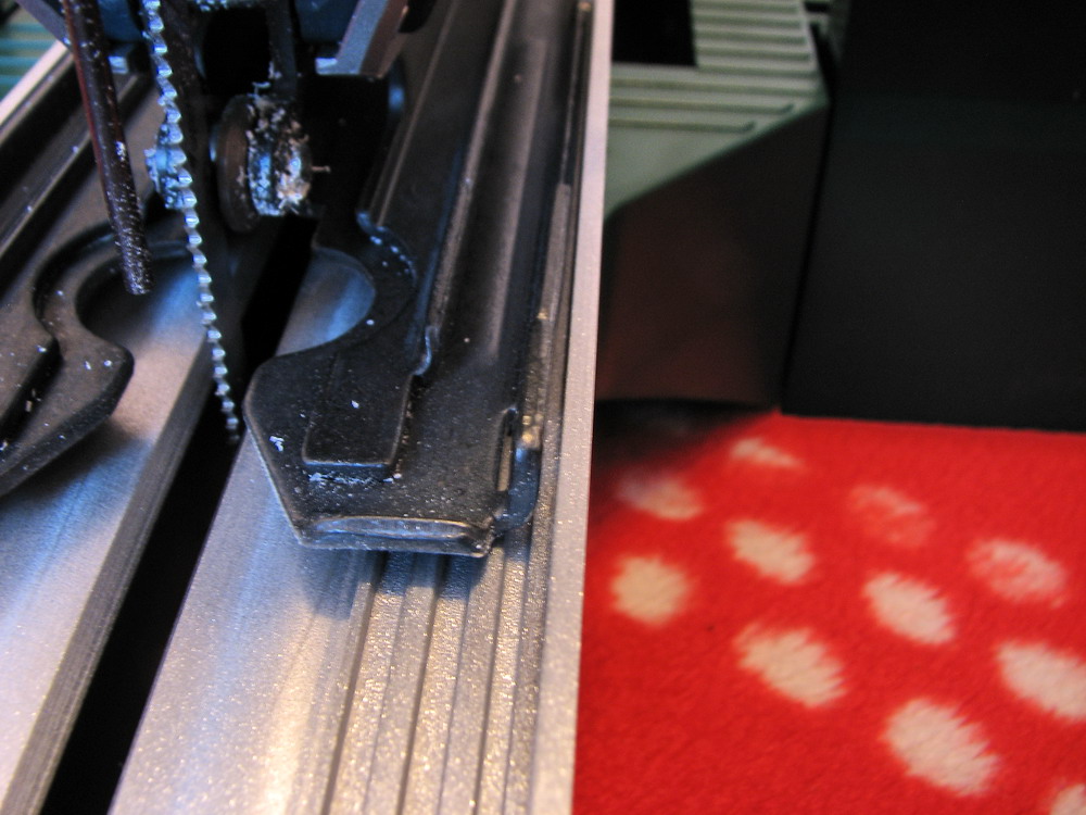

Дмитрий, меня очень смущало само крепление напраляющей (обозначено стрелочкой) к регулятору поворота, мне показалось что при зажиме заготовки направляющей сама направляющая смещалась в сторону, при этом регулятор оставался неподвижным. Можете сомнения мои опровергнуть или подвердить. В любом случае приспособа мне понравилась в развернутом виде больше чем на видео, вопрос только в точности, понятно что высокая точность углов нужна не часто, но все же вопрос открыт у нас с уважаемым vasskar -ом

Про PLS 300 - читал в инете, что сами немцы жалуются на недостаточную жёсткость конструкции и выдержку углов (точность выставления углов) при пилении. Если я конечно всё правильно перевёл с немецкого. Эта неточность может быть связвна с тем, что подошва лобзика "гуляет" между направляющими.
