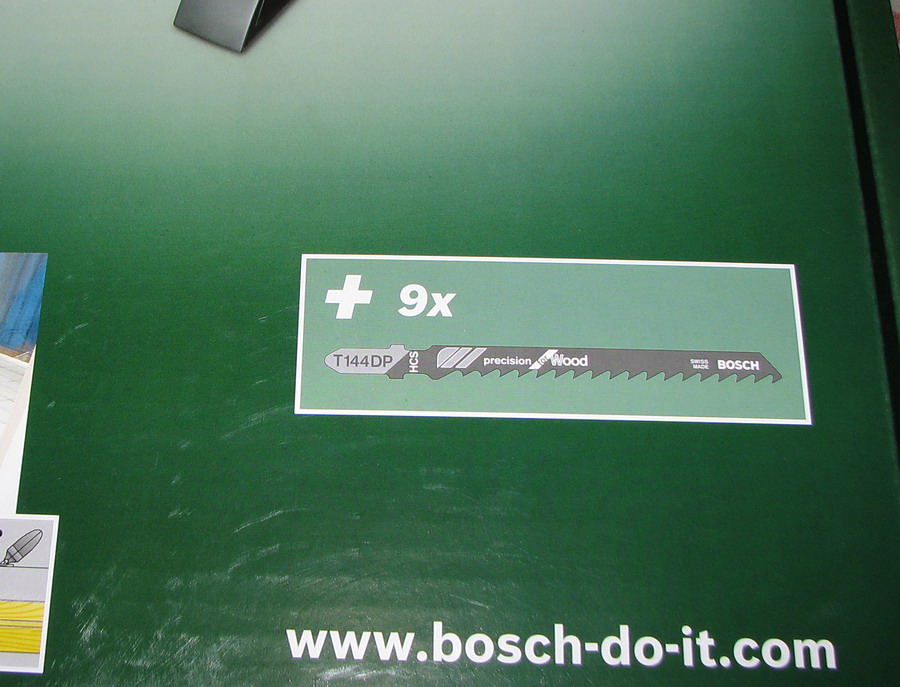

Есть два вопроса - сикока весит (примерно) и откуда в в комплекте пилки? или Вы докупили? меня смущает "грубость" этих полотен, не вполне подходящая для для работ в стусле.
Дмитрий Т
Дмитрий Т
Братск
Сообщений: 12238
31.03.2010 в 20:06:34
2БОРОДАТЫЙ :)
БОРОДАТЫЙ написал : сикока весит (примерно) и откуда в в комплекте пилки? или Вы докупили? меня смущает "грубость" этих полотен, не вполне подходящая для для работ в стусле.
По паспорту 3,2 кГ. Пилки шли в комплекте, на коробке указано (фото), конечно, не ламинатные, но для досок пойдет, к тому же, их можно использовать и не в стусле :). Совсем забыл, ширина желоба 68 мм (померил штангельком), причем, она одинакова по всей длинне, направляющая фрезерована.
