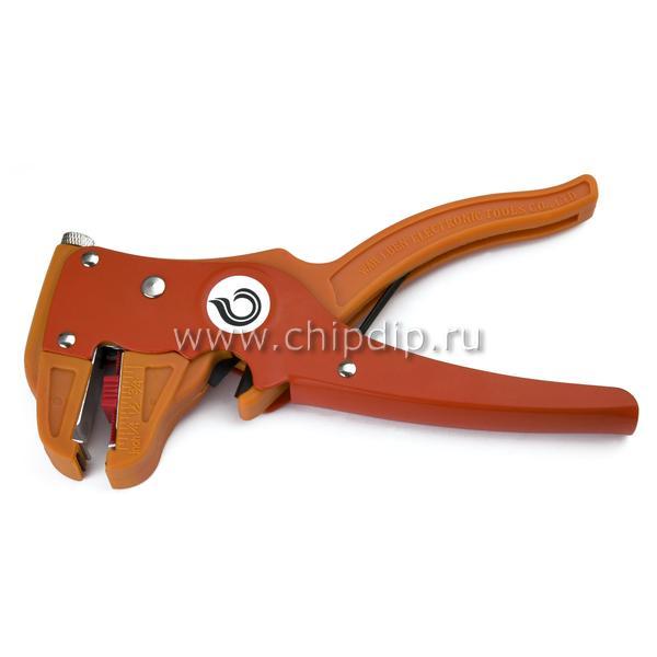

Не знаю как точно называется, недавно открыл для себя. Очень удобно работать с проводкой. Приобрел по случаю такие:

Однако, обычный съемник изоляции... Но я предпочитаю нож.

08.03.2010 в 18:09:10
kluchnik написал : Однако, обычный съемник изоляции... Но я предпочитаю нож.
смотря наверное что делать. У каждого свои занятия. Толстый провод, тем более одножильный может и ножом удобно. Но такие случаи как многожильный, тонкий во фторопластовой изоляции (0,125), зачистка провода в середине - это уже не для ножа. Сейчас картинки приаттачу чем сам пользуюсь

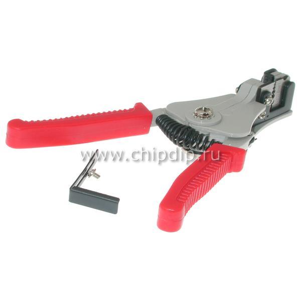

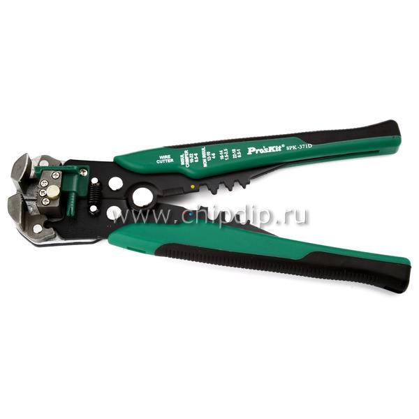

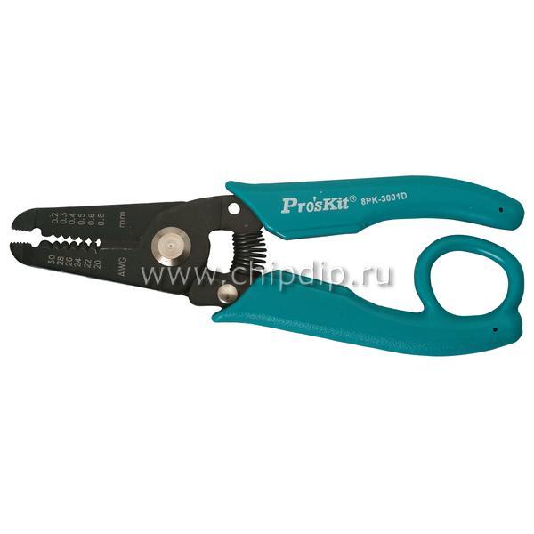

Вот такие есть у меня в хозяйстве. 1 и 2 самые востребованные. 3 так себе, еще такие советские были. 4 - вобще не понравились

08.03.2010 в 18:26:03
kluchnik написал : А мелочь многожильную (при пайке) подплавляю паяльником и снимаю пальцами.
Ну крупняк наверное какой-то редкий лудите. Вот для примера вчера ставил многожильный плоский кабель 60 жил. 1,27мм. Зачищал стриппером со второй картинки

Такой как на второй картинке наверно себе возьму (благо проскит в городе есть и недорого). Паяльник у меня не крупный (40 ватт). Но паяю редко... А съемник изол. на второй картинке удобен? минусы есть? Как качество?

08.03.2010 в 18:47:12
да минусов не замечено. уже лет дясять наверное как первые такой от проскита купил. У меня их несколько. На разные размеры. на фоте от 0,2-0,8мм. есть и на большие размеры - до 2мм. Но с проводом от 0,5мм и в изоляции как автомобильные провода ,все же предпочитаю работать таким как на первой картинке

2*Boston*
*Boston* написал : 3 так себе, еще такие советские были
а чем вам третий не угодил ? - у меня такой :) , просто интерестно... 2Techred
