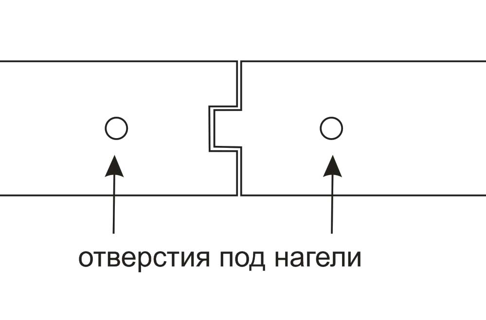

Вопрос собственно в названии темы. Как сделать стену брусового дома, например 8 метровую используя стандартный пиломатериал длинной 6 метров?
Интересует подробное описание узлов.
Вот например картинка тут внизу слева вроде то что нужно...
Но смотрю внимательно и вижу, что под понятно разрисованным стыком бруса по длине лежит....целый брус т.е. он стыкуется по длине гдето в другом месте? Правильно я понял,что в этом самом "другом месте" так же должна быть стена отходящая от основной?
Кто строил из бруса - подскажите!

Вообще описывать долго. Я бы Вам посоветовал нанять знающих людей на первые 2 венца. Стыковка брусьев - самая маленькая проблема. Да и то не проблема. Главное начать "не криво" и врезать лаги на полы. Лаги не пилить!!!

Вроде как получается стыкуют брус по длине... вот что нашлось
http://fotki.yandex.ru/users/o-shagi/view/154532?page=0
Хотя конечно такой стык вызывает опасения касательно продуваемости. Как его правильно сделать? - Шип - паз?

Imorsh написал : Как его правильно сделать? - Шип - паз?
Можно шип-паз. Только шип подлиннее (100-150 мм). А лучше продольными вертикальными выпилами одинаковой толщины на сопрягаемых брусьях. В любом случае возле разрыва - нагеля. Ну а про паклю или джут, я думаю знаете. Разрывы нужно пускать "вразбег". Нагеля забивают по середину верхнего бруса. На 6 метровый брус - 4 нагеля. Но лучше найти толкового "деревенского парня":)

Oleg72 написал : продольными вертикальными выпилами одинаковой толщины
Так и подумал :-) про нагеля и паклю понятно. Брус думаю брать профилированный - "гребенка" Гребенка и "вертикальные выпилы" дадут фиксацию в одной плоскости.
Теперь сообразить как стянуть два кусочка бруса... чтоб вдоль стены не разъежался. Зафиксировать понятно как - скобой (да и нагеля ). А вот как именно стянуть первоначально? Чтоб плотно было? Фиксируем большую часть, а в торец маленькой лупим кувалдой? Или...?
09.03.2010 в 13:05:58
Imorsh написал : А вот как именно стянуть первоначально? Чтоб плотно было? Фиксируем большую часть, а в торец маленькой лупим кувалдой? Или...?
...да не надо,совсем в притык...мм5-8 нормально.Ну,мало ли..?дерево живое..наберёт влагу-отдаст,зазорчик не помешает....:) ..Сквозной щели у Вас,по-любому не будет...:)

стык бруса по длине надо проложить паклей или т.п. уполтнителем. Как его сжать сразу при монтаже - вот в чем вопрос...

А может лучше в шип-паз? ps. Я не строитель. Так, теоритезирую. :o

2Techred Именно такую конструкцию и вынес из данного обсуждения. Зазор в 5-8 мм.... тут надо попробывать руками. плюсами к тому что бы сделать задор вижу:
  • это пространство как раз займет уплотнитель.
  • Если делать без зазора... то тут увеличивается трудоемкость на подгонку (лишний раз кувыркать брус).
