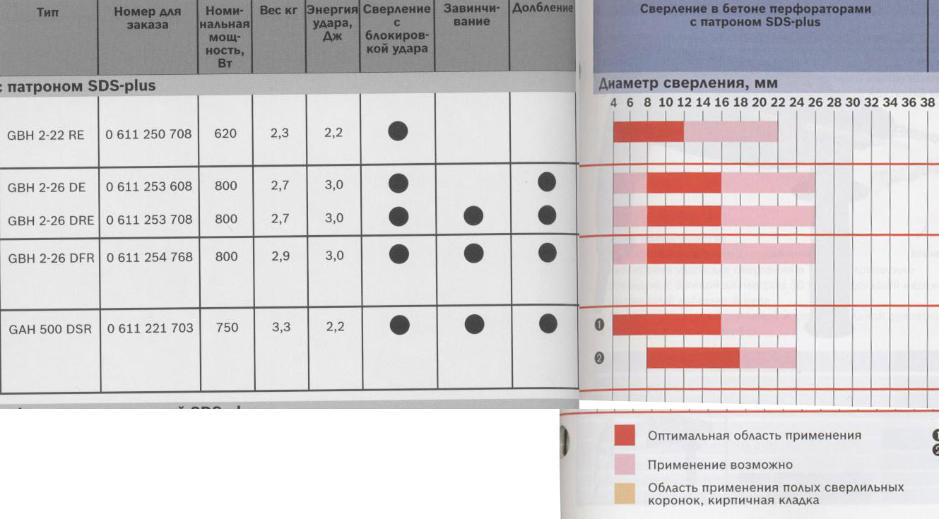

Alex___dr написал : Могу дополнить Nastran, в пользу GBH 2-26: GBH 2-22 RE по каталогу номинируется как "лёгкий перфоратор для комфортной работы" , GBH 2-26 DE (DRE,DFR) по каталогу номинируется как "универсальный инструмент для ежедневной эксплуатации". Вывод делайте сами.
Уговорили :) А я почти уже остановился на 2-22... Что ж, послушаем мнение более опытных людей и обратимся в сторону 2-26. Всем спасибо за участие!

Если 95% работы составит сверление отверстий в бетоне (как Вы пишете 6-10мм), то я бы выбрал Макиту HR-2010: по моторесурсу это до сих пор один из лучших легких перфов. Особенно за такие деньги. К тому же собирается в Японии.

я в свое время взял для дома 2-24 DSR, не жалею, хотя в принципе перебор - нормально идут отверстия до 16 и бур до 800 мм. 2-26 конечно лучше , но тяжелее и имхо явный оверкилл, хотя если денег не жалко можно и его.

220V написал : А кто Вам сообщил, что 2-24 снят с производства?
Бош, и на смену ему выпущен 2-26
Регистрация: 13.03.2006
Сообщений: 28328
10.05.2006 в 22:27:14
johnlc написал : я в свое время взял для дома 2-24 DSR, не жалею, хотя в принципе перебор - нормально идут отверстия до 16 и бур до 800 мм. 2-26 конечно лучше , но тяжелее и имхо явный оверкилл, хотя если денег не жалко можно и его.
Из каталога BOSCH.....
