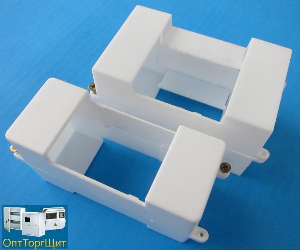

По форуму несколько раз встречал совет как установить бокс под пломбировку в щиток на DIN рейку. Не подкинет ли кто фото как это делается.
У меня сейчас заплонирована смена ввода в дом, замена счетчика, вводного автомата и т.д. Бокс планируется установить на улице под навесом. В него установить вводной автомат, счетчик, групповые автоматы. Наши сбытовики похоже не пользуются ленточными пломбами (клеющимися), поэтому предлогают ставить автоматы раядом с щитком. Так будет выглядеть не красиво, поэтому и интересует как переделать этот пломбировочный боксик чтобы поставить его внутрь щитка на рейку рядом со счетчиком.

В принципе есть несколько идей про извращения... 1) Прилепить боксик на рейку с помощью специальных адаптеров. 2) Использовать щит с запасом свободного места, позволяющим влепить боксик не на рейку. Если счетчик будет не на рейку, то компоновка будет какая-то типа в верхней части ставим бокс с автоматом и счетчик на монтажную панель, а внизу идут рейки с групповыми автоматами. 3) Использовать автоматы с встроенными аксессуарами для пломбировки, например, курские ВМ63. Там специальная заглушка вставляется в отверстие перед винтом, в заглушке и в корпусе автомата есть ушки для пломбирования.

есть автоматы под пломбу-ЭКФ. у шнайдера есть специальные заглушки для пломбирования АВ.... варианты есть и без извращения с боксом в щиток.

В свое время тоже столкнулся с необходимостью пломбировать вводной автомат в щите. На одном из форумов нашел решение, фотографии выкладываю. В качестве искомого бокса подойдет IEK КМПн 1/2 (однофазный ввод) и IEK КМПн 2/4 (для трех фаз) или их аналоги (на рынке видел безымянные боксы точь в точь как эти). Требуется лишь небольшая доработка "напильником". Если не найдете эти IEK, то желательно, чтобы пломбир. бокс был не слишком высоким (IEK - 58 мм), иначе он может помешать закрытию защитной панели щита.

Самый простой способ - купить специальный бокс на 1-2 или на 2-3 модуля. Может быть, раньше такие были в дефиците, но сейчас вроде бы везде есть - в каждом приличном магазине электротоваров.

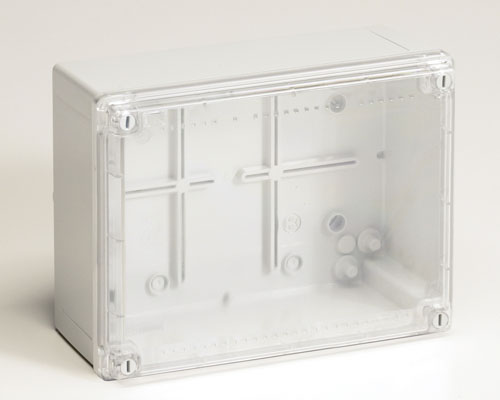

megrad написал: ни и фигнёй всякой торгуют
краснодарский завод металлопластиковых изделий такие выпускает, что с ними не так? http://krzmi.biz/products/plastik/shchrn_12_pl_el/

jaja, ну мы вроде из каменного века вышли. Хотя к толщине стенок претензий нет, можно сбрасывать на неприятеля.

megrad, говнокачалку например сделать - отличная оболочка. туда и индикацию всю, нижнего уровня жижи, верхнего, что это все живо и что работает, ну и остальные нехитрые потроха. прям на рейку нащелкал и готово. из обычных вещей крутая штука получится, только сальники врезать :)
повторюсь: из обычного-прекрасное. тут у многих из отличного оборудования ничего стоящего не выходит
