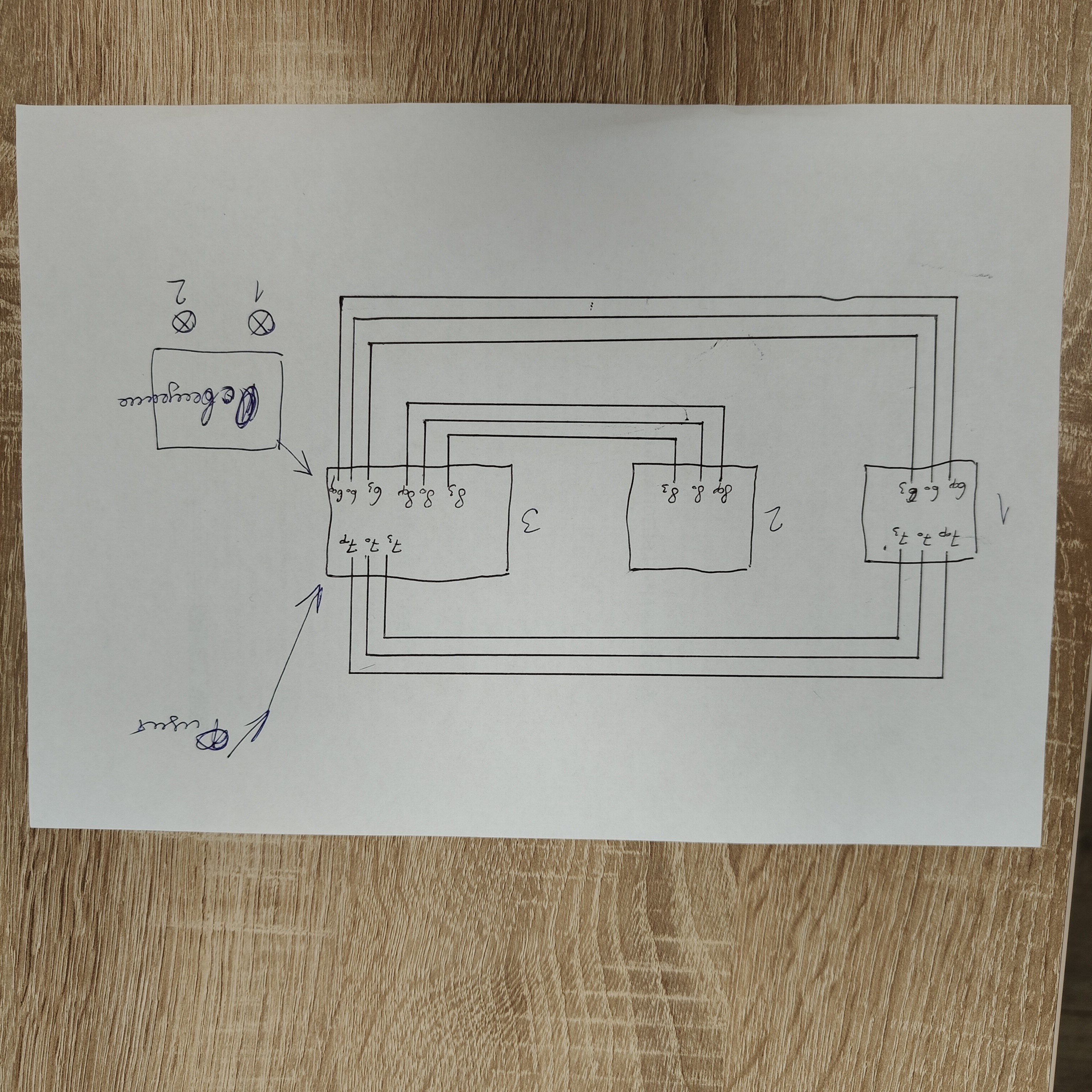

Всех приветствую!
Прошу не пинать и, по возможности, объяснить возможность реализации данной задачи.Имеется задача - управление освещением из 3х точек на 2 группы светильников.Смотрите вложение (схему) как смог нарисовать.Кабель трехжильный уже проложен везде.Кабель на схеме условно обозначен цифрами 6,7,8.Для выключателей (переключателей) установлены точки установки (1,2,3). Фаза ввода на освещение обозначена "Фщит". Будет 2 группы светильников, тоже обозначил.Всё это располагается в одной комнате на одной стене, ну освещение понятное дело на потолке.Ноль к светильникам подведен отдельно в потолке (потолок бетон, не натяжной). Реально ли это всё связать, чтобы работало? Понимаю, что нужны проходные двухклавишные, а дальше прям не могу разобраться.Желательно прям расписать куда и что подключать. ![ссылка удалена]

Забудьте свою схему, как страшный сон. Примените радиовыключатели.
dimsonk написал 06.10.2026 в 13:35
Между двухклавишным переключателем и двухклавишным перекрёстным переключателем надо 6 жил в одном кабеле или по 4 жилы в двух.
Да, согласен, что решение неординарное, но делал это не я, схема не моя, уже всё сделано и что-то в ней менять вряд-ли получится. Насчет радиовыключателей изучу вопрос.
ВТБ! написал 06.10.2026 в 13:50
это не проложено, всё что есть я отобразил на схеме. демонтировать и переделать не представляется возможным.
По итогу. Тупик получается? Три точки управления не сделать?

Только радиоканал. Проложенные провода используйте для питания реле и выключателей. Выключатели покупайте без фиксации ("звонкового" типа).
Хорошо, попробуем разобраться. С другой стороны, тут уж на усмотрение потребителя, можно точку 2 (кабель 8) исключить из оборота как точку управления светом. Тогда, через 2 проходных двухклавишных можно всё сделать. Один в начале стены комнаты, другой в конце.

dimsonk, а какой принцип управления нужен? Две группы света - это понятно Выключатели двухклавишные - тоже понятно. Каждый выключатель должен менять состояние или только включать? Обычная проходная схема - выключатель/переключатель. Меняет состояние то есть из любой точки можно выключить любую лампочку или включить любую если выключена. Так тебе надо? Или как?
Только для этой обычной схемы проводов маловато.
Поэтому данный вопрос не имеет смысла.
Да, такая схема предполагается
Если исключить, то да, можно. Хотя я в своё время сумел по готовому ремонту добавить двойной перекрёстный выключатель.

проводов маловато.
да, уже понял, что маловато. Сделать вариацию с двумя проходными двухклавишными ...только такой вариант вижу. Точка 2 на схеме -- просто выпадет из схемы и поставить туда розетку.
