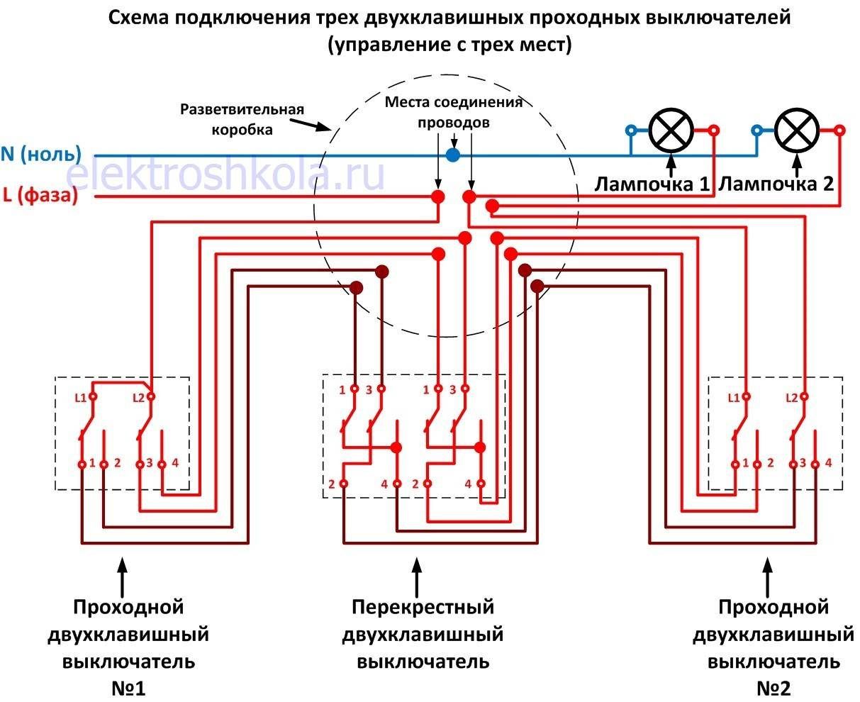

dimsonk написал 06.10.2026 в 15:07
да, уже понял, что маловато. Сделать вариацию с двумя проходными двухклавишными ...только такой .....
Если третий выключатель и не нужен, зачем, проектировали? А если необходим, то намучаетесь и придётся делать по приведённой мной ссылке в плинтусах и т.д. Вот схема: image А вот на реле: imageпр

Вадим М написал 06.10.2026 в 15:02
обавить двойной перекрёстный выключатель.
Интересный опыт. Я уже всяко там продумал, не выходит никак. Там в районе начала комнаты еще один выключатель на нишу (гардеробную, но это отдельная история
Вадим М
Вадим М
Регистрация: 09.03.2011
Сообщений: 10040
06.10.2026 в 15:18:09
dimsonk написал 06.10.2026 в 15:14
Так делайте на реле. Схему привёл выше - ничего сложного.

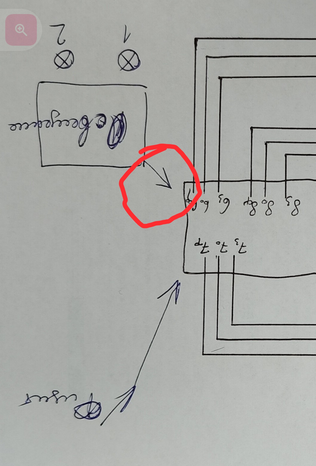

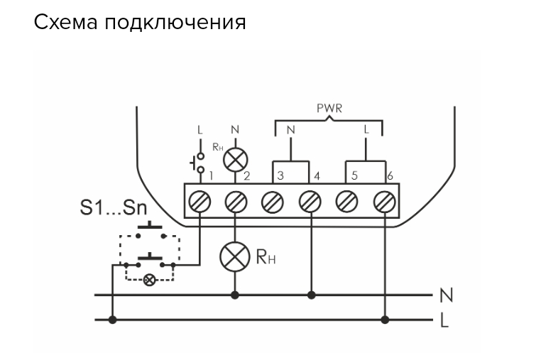

dimsonk,  Screenshot_20261006-151640
  1. Вот тут сколько проводов?
  2. И что значит ноль отдельно? Он приходит в коробку 3?
(Если рисуют схему - рисуют ВСЕ провода, включая землю. )
  1. Что из себя представляют точка 3? Коробка установочная круглая, какой глубины? Можно сделать еще 1-2рядом, или увеличить глубину той, что есть?
С существующими проводами вашу задачу можно решить установкой в коробку 3. ОДНОГО импульсного реле Евроавтоматика F&F BIS416 (если ноль есть в коробке 3)

06.10.2026 в 15:21:05
Вадим М написал 06.10.2026 в 15:13
Не я проектировал, не я всё делал, я только туда пришел. Человек делал, всё сделал (как сказал заказчику), потом прошла вся отделка вайтбокс, ну а потом выяснилось на этапе обоев, что схема хромает (я это уже нашел, вот и думал как исправить, поэтому обратился с вопросом). Это не единственное место, где схема хромает. Остальное в других местах (по возможности) я уже изменил.

06.10.2026 в 15:22:45
dimsonk написал 06.10.2026 в 15:00
Да, такая схема предполагается
Вот по-моему лучшее видео на тему. Подробно про независимое управление двумя линиями освещения с двух, трех и более мест. https://youtu.be/C7KFqZR4\_GI?si=sDDLudiIXLlMTafD

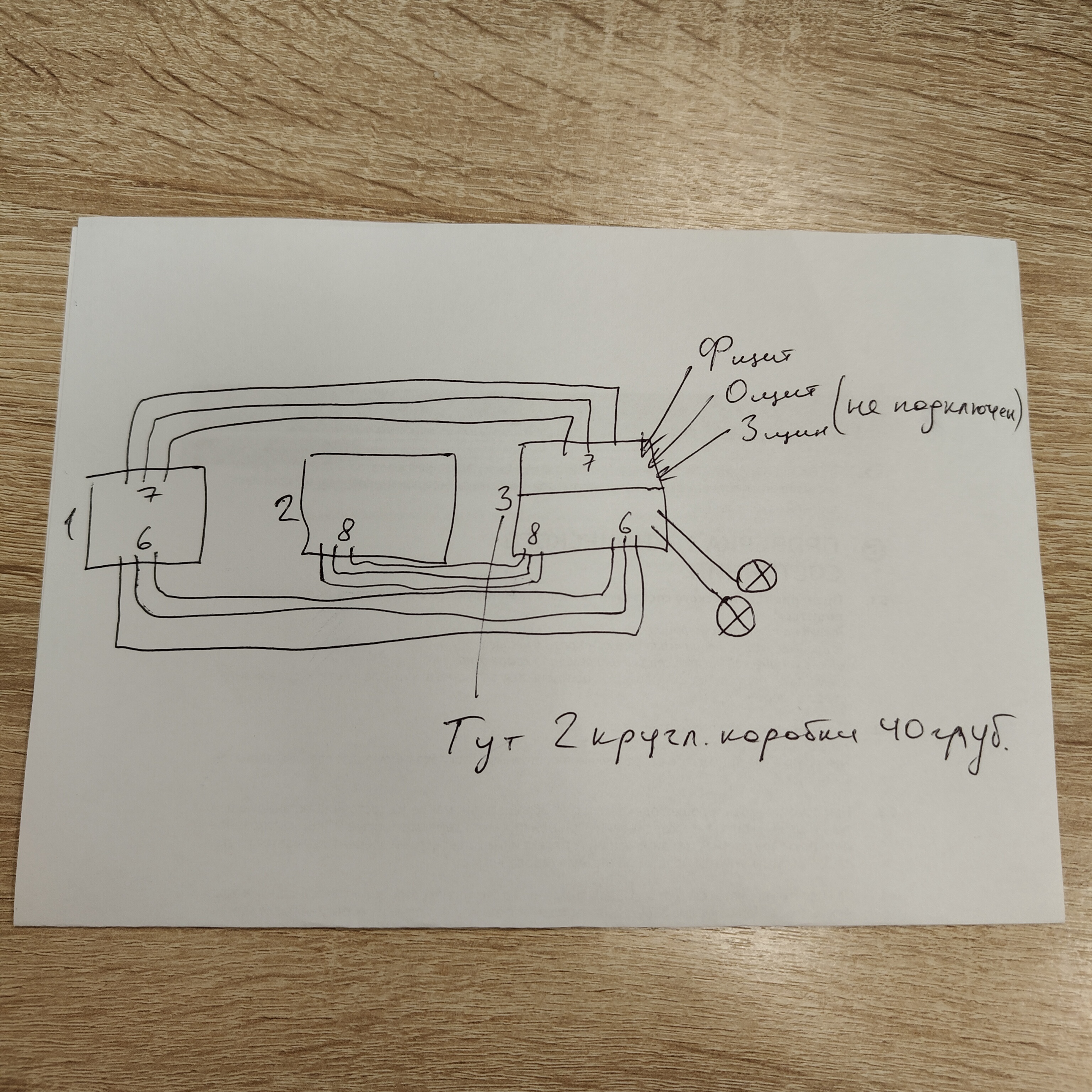

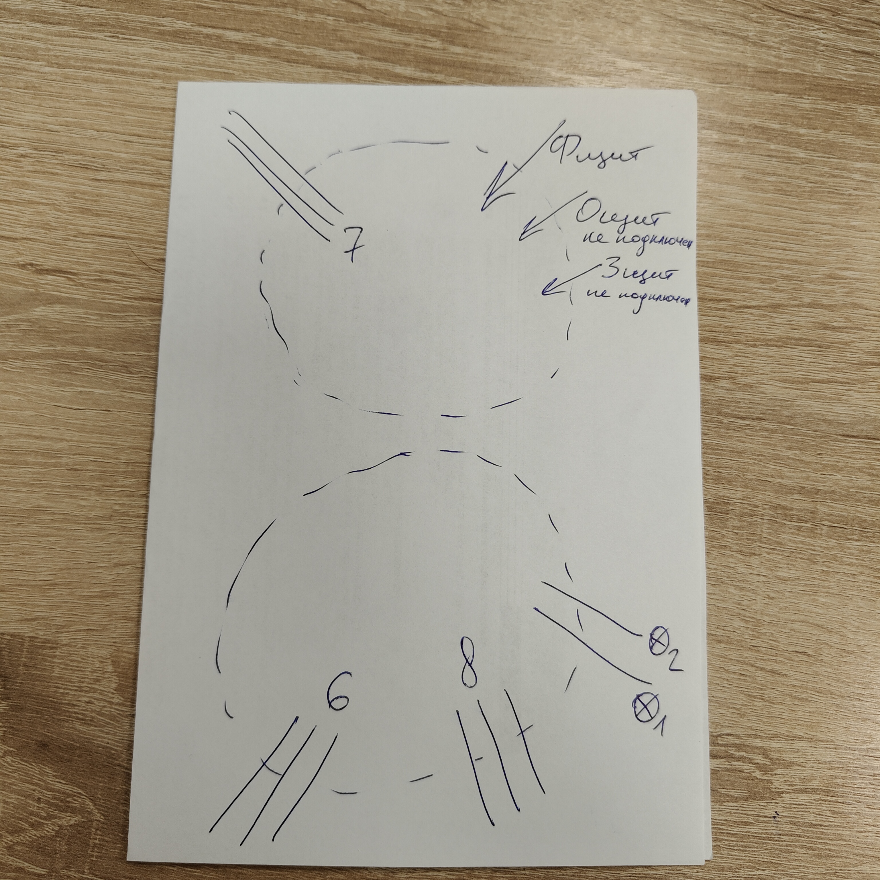

dimsonk
dimsonk
Регистрация: 06.10.2026
Сообщений: 28
06.10.2026 в 16:01:09
BV [ссылка удалена] 06.10.2026 в 15:18
Провода указаны все.3 линии трехжильные (6,8 нижняя коробка, 7 верхняя коробка, но об этом далее). Еще там в нижней 2 выхода на светильники.В верхней коробке, где линия 7, заведена фаза со щитка.
Ноль приходит к освещения отдельно в потолке, нету о нем больше никакой информации.
Что из себя представляют.3? Коробка установочная круглая, какой глубины? Можно сделать еще 1-2рядом, или увеличить глубину той, что есть?
В точке - 2 коробки круглых (подразетник), глубина 40.Увеличить не получится, стена тонкая.
Ноль в коробку только со щитка привести можно, возможность есть.
dimsonk
dimsonk
Сообщений: 28
06.10.2026 в 16:07:53
BV написал 06.10.2026 в 15:18
2 коробки
dimsonk
dimsonk
Сообщений: 28
06.10.2026 в 16:14:08
вся схема полностью, со всеми проводами вся схема
