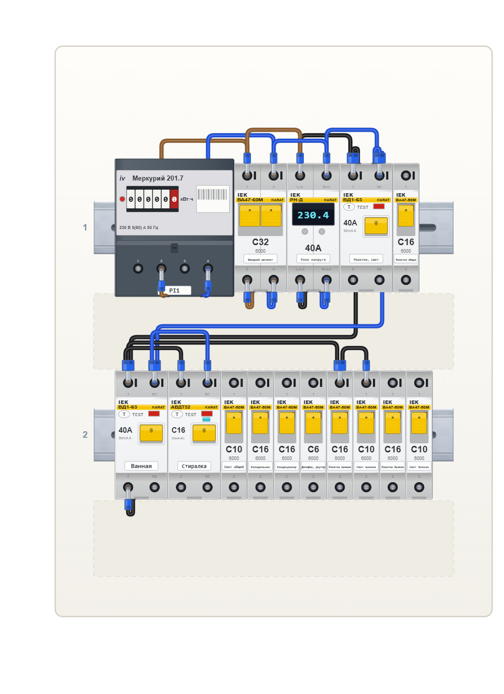

Доброго времени.Имеется однокомнатная квартира.Энергосбыт запретил выносить счетчик из квартирного щитка на лестничную площадку.Сам щиток забит под завязку, места под 36 модулей физически нет.В связи с этим решил поставить два УЗО и один АВДТ.Планирую:
1.УЗО тип А, 10 мА (в схеме не было такой уставки) — на розетку и вытяжку в ванной, свет и вывод для подсветки зеркала.2.Второе УЗО — на остальные потребители (общий свет, свет на балконе, общие розетки, вывод на кондиционер, розетка холодильника, домофон). 3.АВДТ — на стиральную машину, которая будет на кухне.По итогу список получился следующий:
1.счетчик - 5 модулей 2.выключатель нагрузки - 2 модуля 3.реле напряжения - 2 модуля 4.Узо общее - 2 модуля 5.розетки общие - 1 модуль 6.свет общий - 1 модуль 7.стиралка - 2 модуля 8.холодильник - 1 модуль 9.кондиционер - 1 модуль 10.домофон и роутер - 1 модуль 11.свет балкон - 1 модуль 12.розетки балкон - 1 модуль 13.Узо ванная - 2 модуля 14.свет в ванной и подсветка - 1 модуля 15.розетка и вытяжка - 1 модуля
Хочу услышать мнение экспертов: имеет ли право на жизнь такая компоновка? Можно ли как-то модернизировать?

user182838,  Поставьте 2 узо на 30ма АС и равномерно распределите все потребители под ними, не обращая внимания на то, что часть в ванной.

один АВДТ. 3.АВДТ — на стиральную машину, которая будет на кухне.
Зачем? Лучше поставить т р и УЗО и все раскидать на три...

Лишнее. Весь свет раскидать на 2 автомата по 10А.

Полно места, если разумно делать
Места для третьего УЗО нет. Щит на 24 модуля. Все забито).
Сделал одной группой, т.к. нет места в щите

Как же нет? Вместо ненужного ДА на стиралку.
user182838 написал 05.10.2026 в 19:01
Сделал **одной группой, т.**к. нет места в щите
Тогда к чему это написано:
user182838 написал 05.10.2026 в 18:23
И это
Если на картинке С32? И почему именно 32, а не 25?

Сразу обрубить все линии с квартиры, не бегать к этажному щитку. Там будет выключатель нагрузки, не автомат. Я перепутал. 32 потому-что 3х6мм2 ввод в квартиру.

Проводка уже сделана или это пока проект? Откуда взялось ограничение размера щитка?
Если всё уже сделано, то не поздно ли спрашивать советы? Если нет, то что мешает сделать иначе?

ВТБ!, Только вводной кабель провел 3х6мм2. Остальное в процессе.
