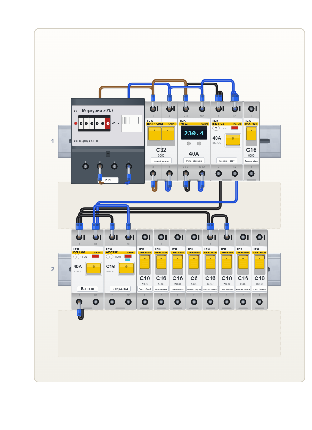

Только вводной кабель провел 3х6мм2.
Так переиграйте полностью.
user182838 написал 05.10.2026 в 18:23
места под 36 модулей физически нет
Что мешает сделать второй щиток в другом месте?

BV,  Сразу обрубить все линии с квартиры, не бегать к этажному щитку. Там будет выключатель .....
Поставить ВН или ВА перед счетчиком тоже энергосбыт не позволяет, равно, как и заменить сам счётчик на более компактный по ширине? А так, как уже отметили, поставить два УЗО и АВ 1Р и будет хорошо. Убрать АВДТ вообще, заменить реле напряжения на что-то более распространненое и известное, можно вообще поставить шириной 1М, плюс еще к пространству.

Да, розетки фартука питаются от общей линии розеток
На фартуке может быть чайник 2квт, микроволновка 1.5...2 кВт и тд...
А вот стиралка только 2 кВт и все - зачем ей отд линия?
user182838 написал 05.10.2026 в 19:30
Если в лестничном автомат - при КЗ все равно бегать...
32 потому-что 3х6мм2 ввод в квартиру.
Здесь так не работает. Какой автомат в этажном щите?
Там будет выключатель нагрузки, не автомат. Я перепутал.
Тогда 63А. Впрочем и автомат можно оставить - практически разницы нет.

Если всё уже сделано, то не поздно ли спрашивать советы? Если нет, то что мешает сделать иначе?
Поддержу вопросы...
Может вы все же ввложите актуальный список линий и корректную схему щита? Обсуждаем не пойми что...
"Отключающие аппараты для снятия напряжения с расчетных счетчиков, расположенных в квартирах, должны размещаться за пределами квартиры."

ВТБ! написал 05.10.2026 в 19:41
"Отключающие аппараты для снятия напряжения с расчетных счетчиков, расположенных в квартирах, должны .....
Ну, я знаю, а поставить что мешает? У нас теперь в ванных и душевых должны ставиться 2Р АВ - много видели? Ставят?)))
Может быть места нет потому, что Вы наложили ограничения на место размещения щитка и его модель? И, повторюсь,возможен второй щиток в другом месте.

MaSeVi написал 05.10.2026 в 19:45
Опломбировать откажутся, к примеру.
Только сегодня им этот вопрос задавал ставить до или после. Сказали после.
Вчера искал сертифицированные счетчики компактней меркурий 201.7 (4.5 модуля) не нашел. Может быть плохо искал, не спорю. Если есть меньше, то буду благодарен подсказку.
Честно сказать кроме rbuz и welrok больше знаю. Хотел что-то из этих двух брать. Если есть варианты надежныеи меньше по размерам подскажите, пожалуйста.

BV, Квартирный shit
  1. выключатель нагрузки - 2 модуля
  2. счетчик - 5 модулей
  3. реле напряжения - 2 модуля
  4. Узо розеток - 2 модуля
  5. розетки общие - 1 модуль
  6. свет общий - 1 модуль
  7. стиралка - 2 модуля
  8. холодос - 1 модуль
  9. кондер - 1 модуль
  10. бп домофона - 1 модуль
  11. свет балкон - 1 модуль
  12. розетки балкон - 1 модуль
  13. Узо ванная - 2 модуля
  14. свет в ванной и подсветка - 1 модуля
  15. розетка и вытяжка - 1 модуля
Вот.

rbuz и welrok
Это одно и то же.
user182838 написал 05.10.2026 в 19:49
меньше по размерам
УЗМ-51 (без индекса М - тот уже два модуля).
