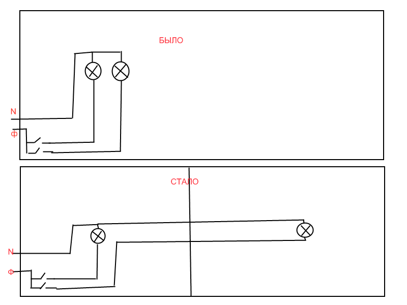

Хочу вместо одной люстры повесить две в разных половинах комнаты (для детей делим комнату на 2 части). Можно ли сделать так, чтобы от одного двухклавишного выключателя эти две люстры загорались независимо друг от друга? Если нет, то как лучше сделать, чтобы в разных половинах комнаты свет зажигался независимо друг от друга? Но без дополнительного штробления.
Хочется пока, до переделывания всей электрики в доме, сделать временный вариант. Пустить короб по потолку от того места, где старая люстра висела, в разные половины комнаты. Но так, чтобы включать/выключать эти две можно было бы независимо.
Подскажите, pls, какие варианты есть?

а вопрос-то в чём? делайте короб, если в комнате уже 2х клавишный выключатель - то проблем нет

МОЖЕТ ТАК

Наверное, я совсем чайник, но мне казалось, что при такой схеме будет работать либо первая лампа, либо и первая и вторая. Только вторая независимо включаться не будет. Я ошибаюсь?

Монтажер написал : фото схемы
Нормально.

Точно, заработало. Спасибо!
