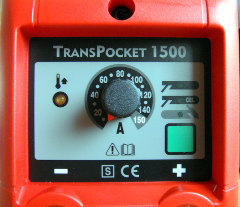

Вам виднее, конечно, как производителям. А со стороны пользователей видится по другому, особенно не профи-сварщиков - аппарат, вроде как на дачников проектировался, а им надо в цифрах тока шкала, полюбому :) Вот образец не менее насыщенной передней панели, с немного меньшими размерами, но ток в цифрах (трехзначных) и отлично читается

Эх, такой бы образец да каждому дачнику :)
