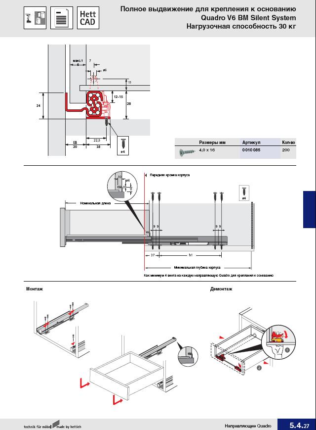

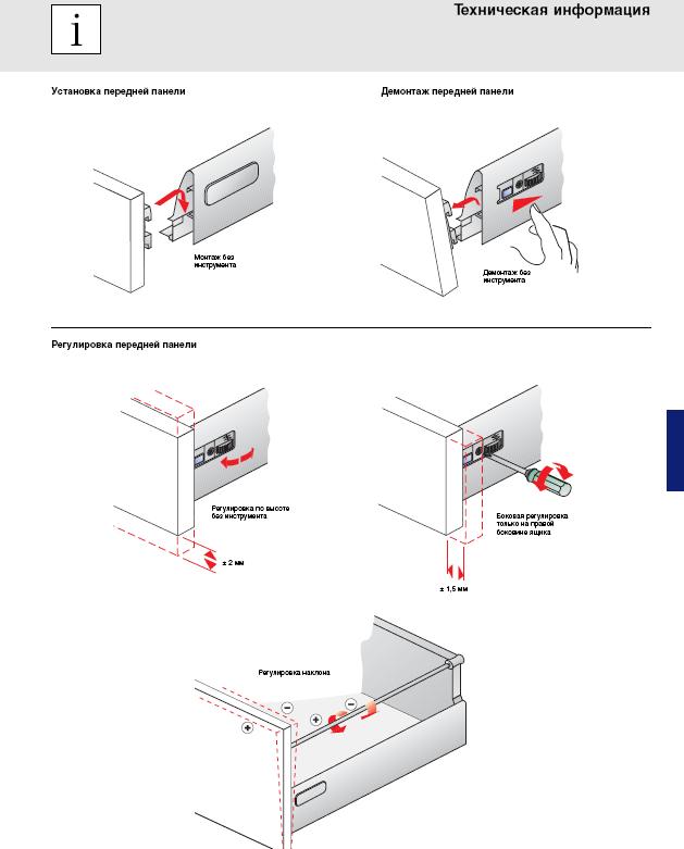

18.03.2010 в 18:35:04
И еще 2 рисунка

2ILIKO Спасибо огромное за помощь! Здоровья и процветания Вам! Сейчас распечатаю и завтра пойду разбирать шкафы. А то звать снова бригаду для разборки-сборки получается очень накладно.

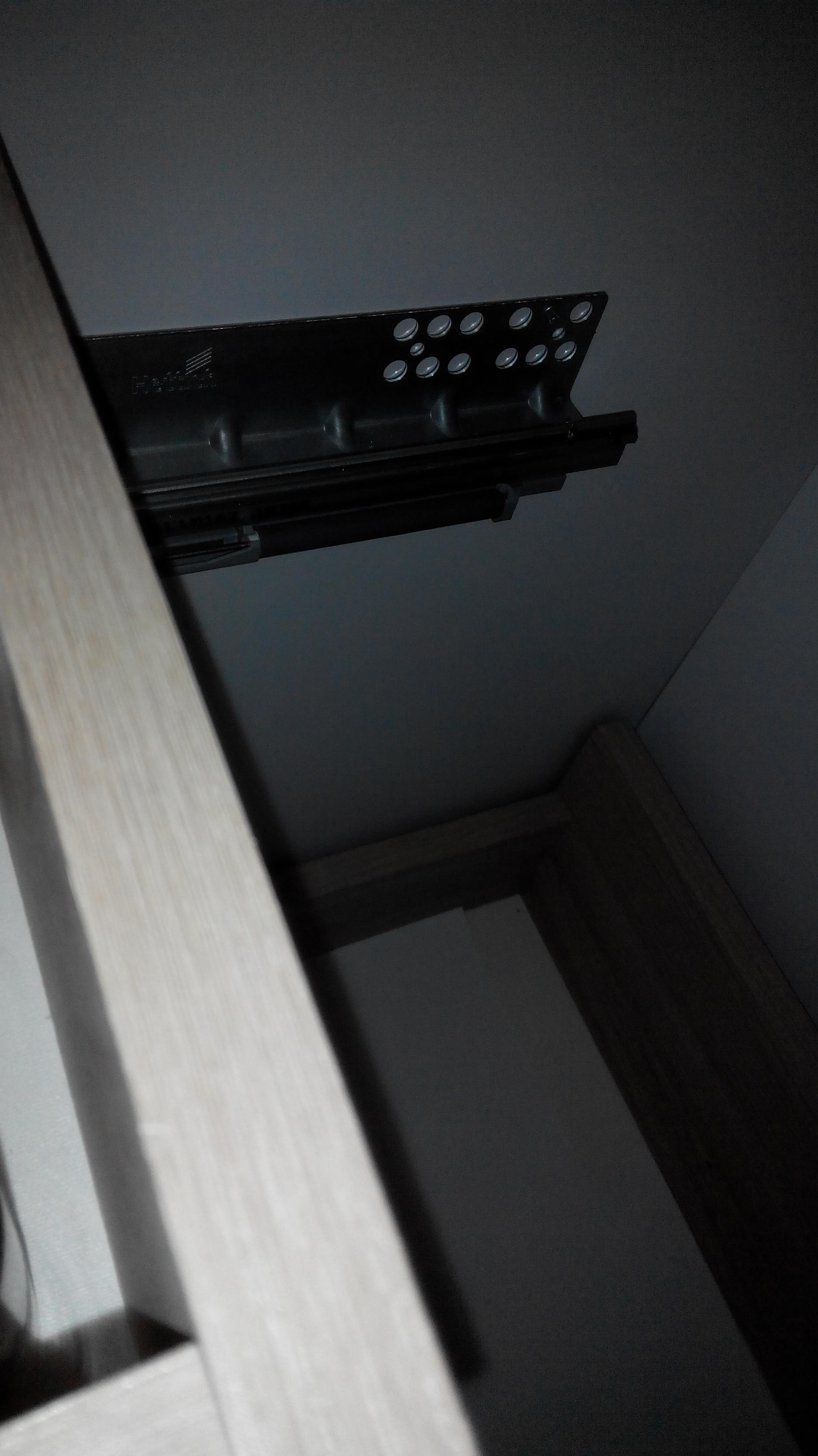

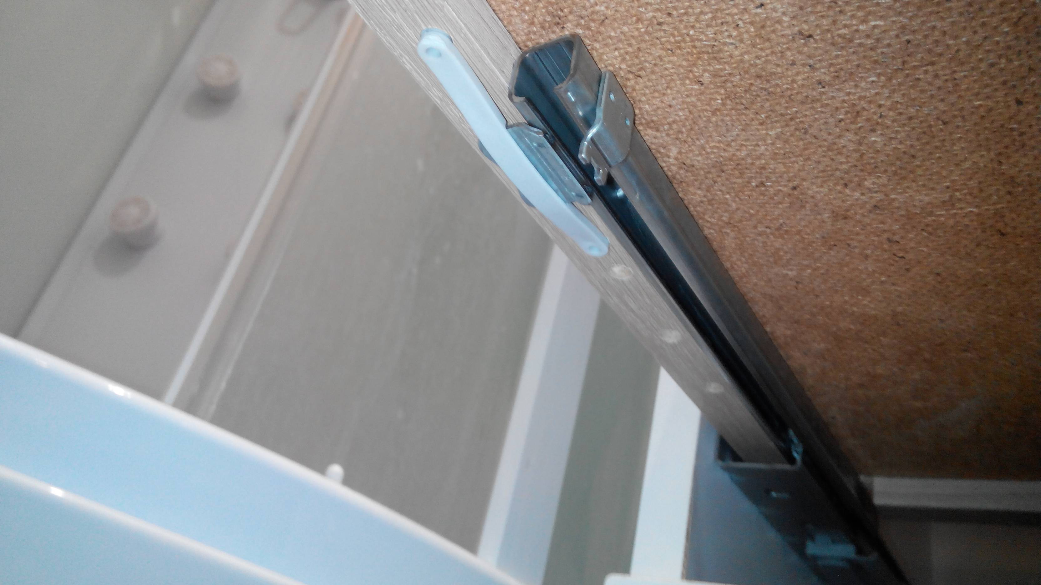

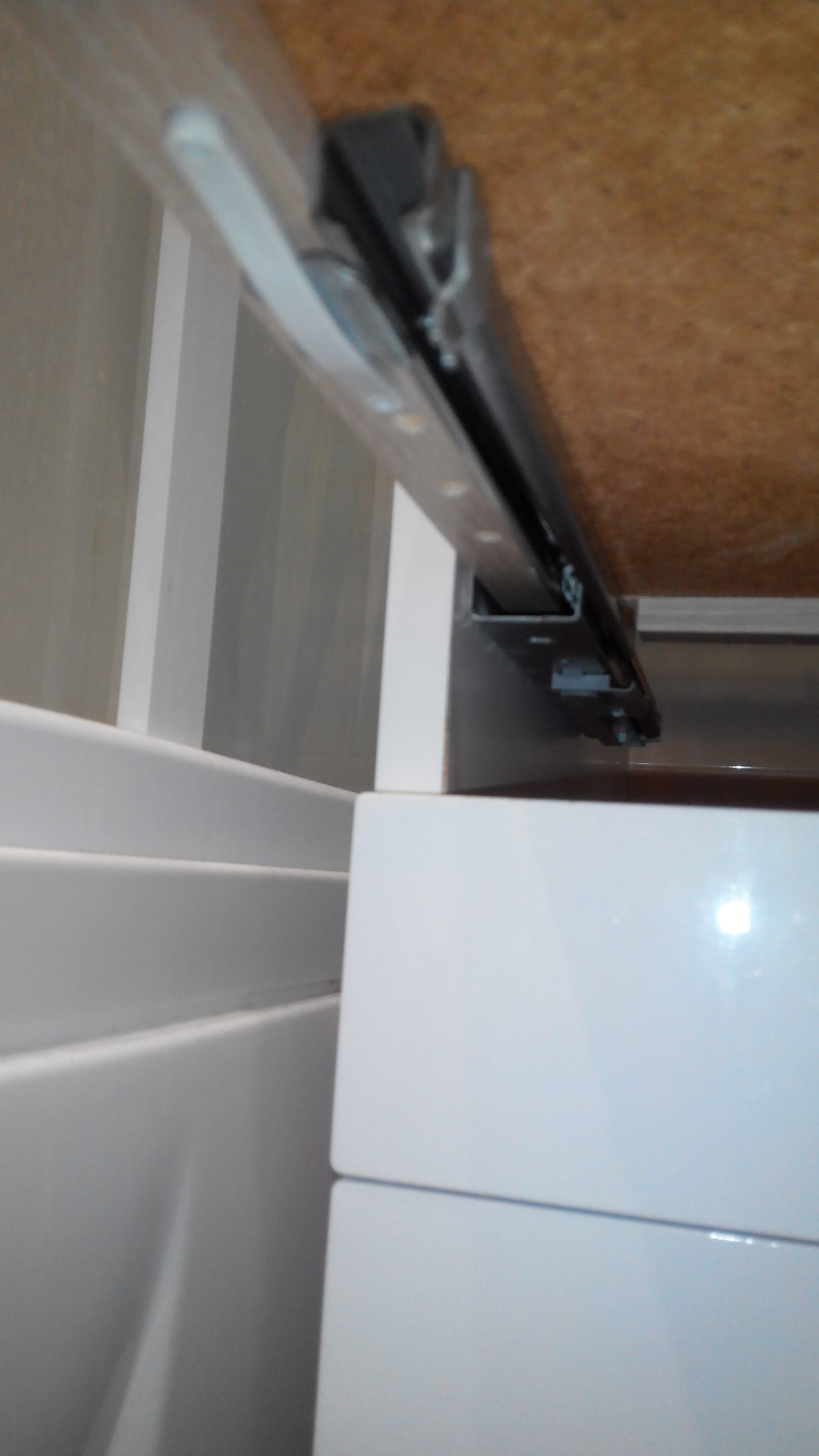

Доброго всем дня! Дабы не плодить темы, подниму старую. Ящик под умывальником, помогите пожалуйста понять как его вытащить из направляющих. Заранее спасибо! Фото за ящиком(задняя часть умывальника, слева) Фото под ящиком 1 Фото под ящиком 2
