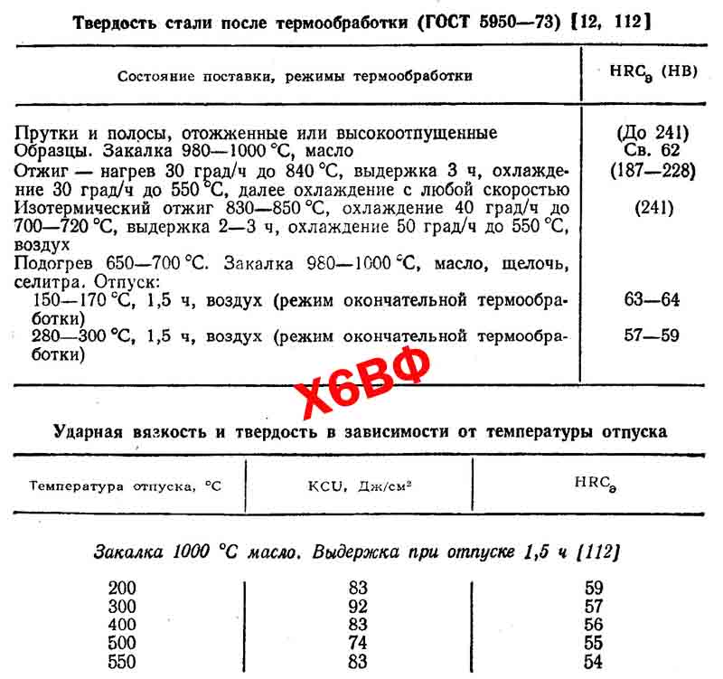

Ves написал : Сегментированные пилки стоят как влитые, а погружные через одну болтаются. Видать в штамповке дело.
Кстати, а нельзя ли взять что нить твёрденькое, типа обломанного и обточенного сверла , и молоточком немного раскернить края дырки в пилке ? Может будет садиться поплотнее, без болтанки ?

chico63 написал : Кстати, а нельзя ли взять что нить твёрденькое, типа обломанного и обточенного сверла , и молоточком немного раскернить края дырки в пилке ? Может будет садиться поплотнее, без болтанки ?
Я этот момент упустил как то. Попробую, спасибо. :)

Ves написал : Я этот момент упустил как то. Попробую, спасибо.
Только желательно попробовать сначала на отработанной пилке - будет ли расклёпываться край или, не дай Бог, крошиться или лопнет вообще.:( Какая там сталь- кто её знает .:cool:

Ves написал : а погружные через одну болтаются.
Это ещё хорошо: у меня - все. Дрянь штамп-оснастка на этой операции, наверное, раньше на ней велосипедные ключи делали.
chico63 написал : и молоточком немного раскернить края дырки в пилке
Думал. Правда не керном, а бородком по кромке. Руки пока не дошли. (Затягивается - как бы и ладно). Должно помочь.

chico63 написал : Какая там сталь- кто её знает
У погружного полотна,твёрдая пилящая часть приварена к более мягкой, фиксируемой. Думаю , проблем не будет. Но это попозжа проверю.

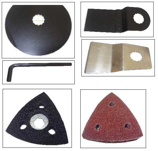

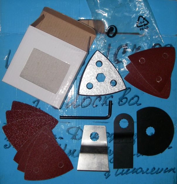

Ves написал : Вот и приехали мои ЗИПы из Смоленска.
Столько всего , за менее 700 р. Судя по всему, собирают комплекты не глядя, т.к. в 3 ЗИПа , положили 5 комплектов щеток.
Забрал сегодня свои ЗИПЫ в московском представительстве. Очень хорошо упакованная коробочка.
В ней восемь маленьких белых коробочек и кусочек пенопласта, чтобы коробочки не бултыхались. В каждой коробочке пластиковый пакетик вот с таким содержимым:
А где же угольные щётки и пластиковые детальки? :eek:
Ves
Ves
Регистрация: 08.12.2009
Тверь
Сообщений: 6834
19.01.2011 в 21:12:49
Спех написал : А где же угольные щётки и пластиковые детальки?
В комплекте должно быть 2 упаковки. В коробочке расходка и в целлоф. пакете , замотанном скотчем, переходники. А щётки , в моих ЗИПах, лежали или в коробке или в пакете.

Представители завода, пожалуйста, выложите фото и перечень того, что высылается комплектом за 144руб. без НДС под названием "МЭВ-0,25 МФ /ЗИП/ в сб." :help
kalinkin
kalinkin
Регистрация: 08.04.2010
Смоленск
Сообщений: 728
20.01.2011 в 11:11:35
Вот такой комплект должен приходить. Щетки и пластмасса были по началу из-за упущений в ОЗЧ. За 144р должна быть именно коробочка с насадками. Если необходимы дополнительные позиции, такие как щетки, пластик, это необходимо включить в заявку.
Из-за недочетов в службе комплектации первые комплекты получились расширенные (с бонусами).
Извините за вызванные неудобства.
П.С. В дальнейшем будет возможность заказывать насадки по позициям. Когда эта возможность появится, объявлю об этом на форуме.

2Ves
Справочник открыл: отпускать полотно - почти как мёртвому припарки. Только если отжечь и потом калить, но не в домашних же условиях.
