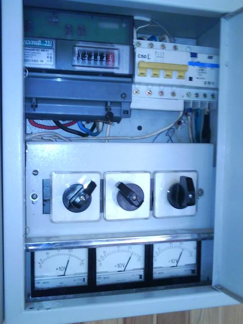

Ситуация такая: трехфазный ввод в частный дом, 10кВт, кабель 4х16 20м.п., всех потребителей в доме можно повесить хоть на одну фазу, большого падения напряжения на нагруженной фазе не должно быть. Если на одной из фаз пропадет напряжение, то возникает естественное желание перекинуть нагрузку на другую фазу. Как это сделать?

Пакетный переключатель (из трех частей) и три вольтметра. Вольтметры на каждую фазу. Выбирайте любую фазу. http://images.yandex.ru/search?p=9&text=%D0%9F%D0%B0%D0%BA%D0%B5%D1%82%D0%BD%D1%8B%D0%B9%20%D0%BF%D0%B5%D1%80%D0%B5%D0%BA%D0%BB%D1%8E%D1%87%D0%B0%D1%82%D0%B5%D0%BB%D1%8C&spsite=www.electricalschool.info&img_url=www.k-electro.ru%2Fpub%2Fimages%2Fperekluch.jpg.jpg&rpt=simage Схема подключения примитивна. Главное , что бы межфазовое КЗ не устроить.

Нагрузку наверное сначала лучше отключить, потом фазу выбрать? А есть пакетники для установку на стандартную рейку (DIN вроде) электрощита? И вольтметры, кстати, то же?

SERG_abc написал : А есть пакетники для установку на стандартную рейку (DIN вроде)
не встречал.
SERG_abc написал : И вольтметры, кстати, то же?
Вольтметры на динрейку есть, но цены, раз в 20 выше.

SERG_abc написал : Нагрузку наверное сначала лучше отключить, потом фазу выбрать?
Стояли три пакетника (СССР) по 16А. Реальная нагрузка (на одну из фаз) при переключении была не более 30А. Выдержал один такой пакетник цыклов 200-300 (остальные почему-то как новенькие остались). Так что лучше отключать мощные электропотребители при переключении.

А разве в этом вопросе не поможет электронный переключатель фаз ПЭФ-301 от Новатек-Электро и у других фирм подобное есть. http://www.novatek-electro.com/production.htm или http://www.poligonspb.ru/ru-production-modul-kf3m.html

Andry59 написал : переключатель фаз ПЭФ-301
Хорошее решение, даже к шиту подходить не придется.

модуль КФ–3М подключается к трёхфазной питающей сети и обеспечивает переключение однофазных потребителей при полных провалах питающего напряжения «рабочей» фазы на фазу, имеющую питание; применяется в сетях с нестабильным напряжением для питания систем охранно-пожарной сигнализации, видеонаблюдения, санкционированного доступа, производственного и технологического однофазного оборудования с непрерывным циклом работы.
SERG_abc написал : Хорошее решение, даже к шиту подходить не придется.
А как им фазы выбирать?

SERG_abc написал : Вроде, сам он чего то выбирает... Автоматически, насколько я понял.
Вот теперь вижу: "переключатель фаз ПЭФ-301 В зависимости от наличия и качества напряжения на фазах ПЭФ-301 автоматически производит выбор наиболее благоприятной фазы" Скоко же он стоит?
