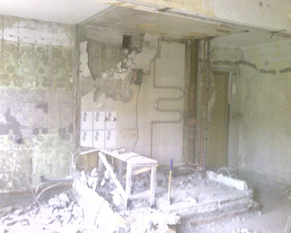

Еще прошу одного совета. В эту субботу (да полюбят нас соседи) сносим стену сантехкабины. Сами (предложения - 10 тыс снести кабину меня совсем не вдохновили). Материал гипсобетон - 8 см ширна. Как лучше эти две стены разломать? мой дорогой собирается пилить болгаркой... а мне кажется лучше несколько раз долбануть по ней чем нибудь тяжелым (кувалдой с зубилом там...) и уже потом растрескавщийся гипсобетон выковыривать... короче, спор тут у нас. может кто каких советов умных даст?

От болгарки будет много пыли. Лучше пилить пилой, или надпилить / надсверлить перфом или дрелью на куски и рабивать кувалдой

Мне кажется для эффекта "направленного разрушения" всеравно лучше бы чем то надрезать (болгаркой видимо) или как-то иным способом выполнить ослабляющие участки где будет "тонко" и по которым будет "рваться", а уж потом можно и ударить (либо надавить чем то вроде домкрата если конечно его удастся приспособить в том смысле что во что-то упереть).
Также на ум приходит сабельная пила, но она пилит на всю глубину, тоесть выходит что если рассматривать ее как инструмент то надо понимать что сабельной пилой придется "по-честному" распиливать все на куски а не "надпилить". Хотя по шумности возможно это будет немного гуманнее по отношению к соседям чем болгарка.

Я перфом насверливат квадрат из дырок 10 кой, в режиме отбоя соединял их.. Потом проволоку армировки резал болгаркой. Пилить болгаркой - пыли очень много. Мой подход допустим если со всем подъездом можно договорится. Время - один неполный день. Все четыре стены.

Очень хорошо сантех кабины пилятся именно болгаркой тч ваш дорогой прав, болгаркой 230 резать на поьемные куски, вы держете пылесос на линии реза пыли в разы меньше, а долбежкой соседей задолбаете и сносить тогда очень долго получается, если сантехкабина в доме 504 серии или что то похожее, так там панели закреплены на болтах тч например фасад туалета снимается откручиванием 3х болтов, но в этом случае в двоем не обоитись, нужны здоровые мужики. Тч режте болгаркой только соблюдайте ТБ , и следите чб болгарку не зажало в арматуре тем более если болгарка недорогая.

2Чип и Дейл у нас например стоит 15 тр но и кабина полная с крышей и это не легкий гипсобетон а заводской армированный железобетон Сносили много раз лучший способ всетаки кувалда в 7 кг весу +перф в 25ДЖ(для стены которая стоит на расстоянии 3-5см от настоящей капиталки -кувалда ее не берет ну и для потолка) Сносится все за 1-2 дня бригадой из 4 человек+затаривание в мешки С болгаркой даже не заморачивайтесь 1 рез -15 минут ждать пока пыль осядет даже с водой и пылесосом(тем более что нужен проф и помощнее) и пока вы рез делаете я с другой стороны уже 2 -3 куска нормальных выбью в общем кувалда рулит испытано

Изменение контуров "мокрой зоны" даже при перепланировке - запрещено. И даже 5 см отклонения легче выправить штукатуркой, чем ломать железобетон.

Через несколько месяцев у Вас в подьезде будет висет объявление, что Вас чере суд заставили восстановить, то что Вы разрушили. Не занимайтесь ерундой, соседи сразу это почувствуют по повышенному уровню шума от воды.
Это из той же серии, когда вохдуховоды на кухне срезали, не повторяйте ошибок идиотов.

ylgo, Не бойтесь ничего и ломайте.. я ломал при помощи друга спецназовца и ОГРОМНОЙ кувалды... при этом был перф Makita HR4511C, но кувалда надежнее и вернее!!!

Расчистите стыки соприкосновения с другими стенами и сверху армопояс, на пол пару автомобильных шин или старый пружинный матрас, навалитесь на стенку, когда упадет с помощью перфоратора и лома(делаем дырку, в нее лом и надавить - развалится на две части) ломаем на подъемные куски и выносим.
