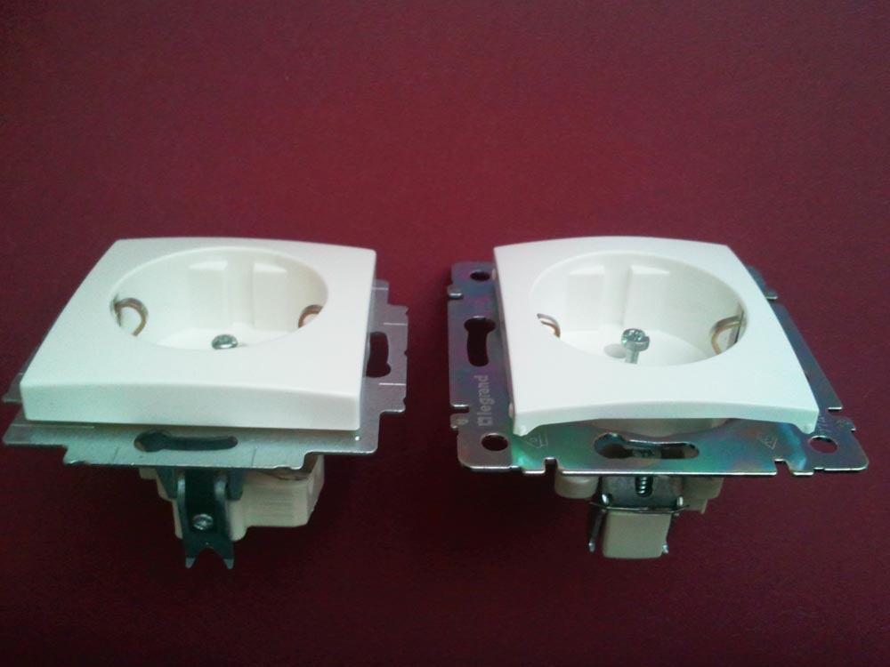

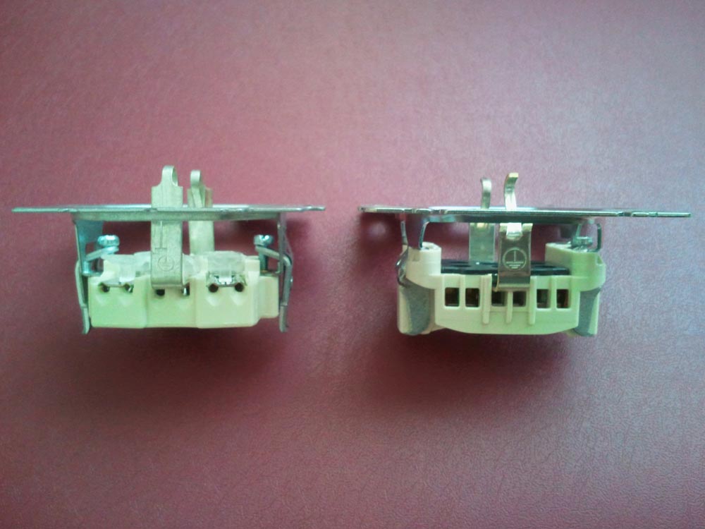

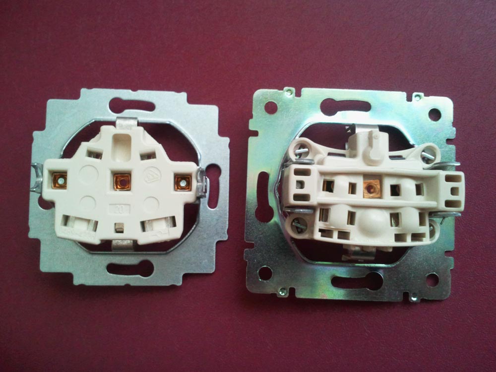

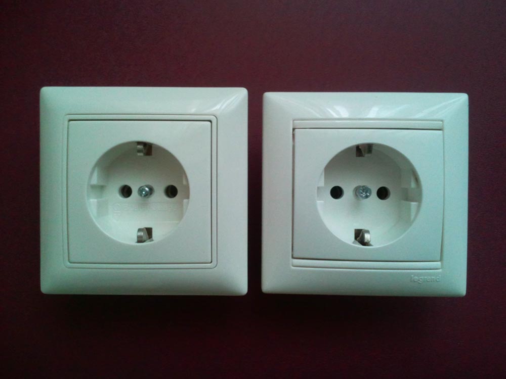

на форуме не нашел прямого сравнения, поэтому купил розетку и переключатели от ABB Basic 55 (на фото слева) и Legrand Valenа (на фото справа). механизмы розеток:

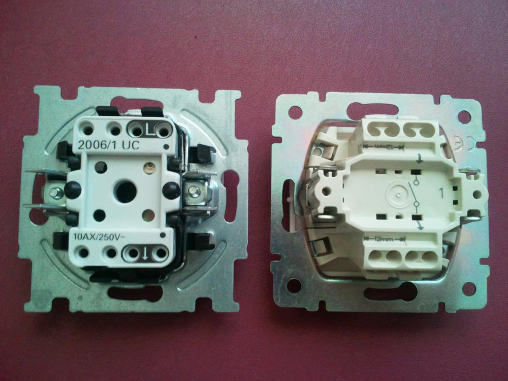

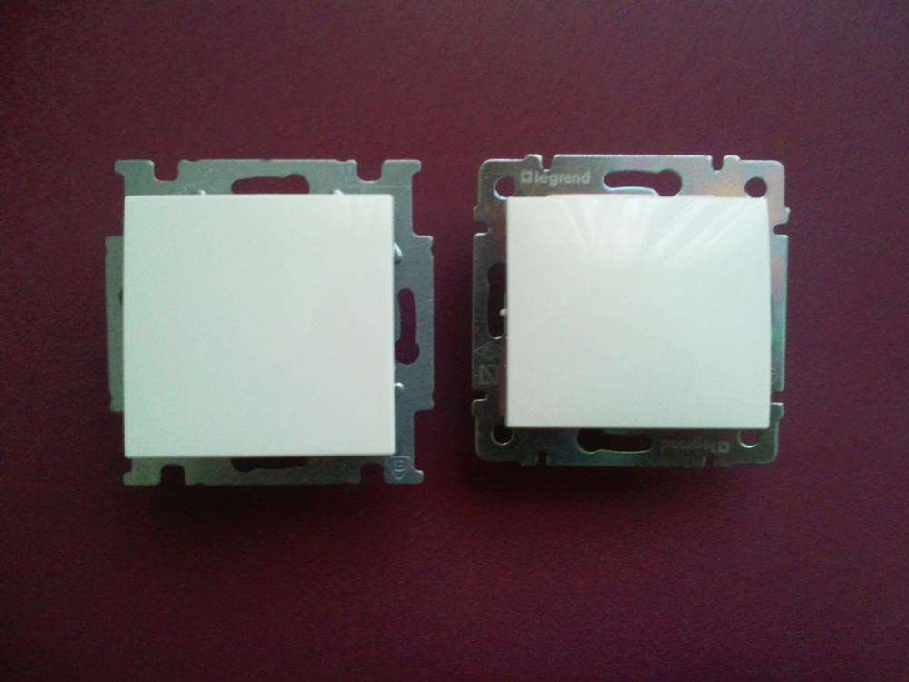

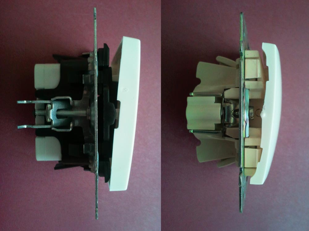

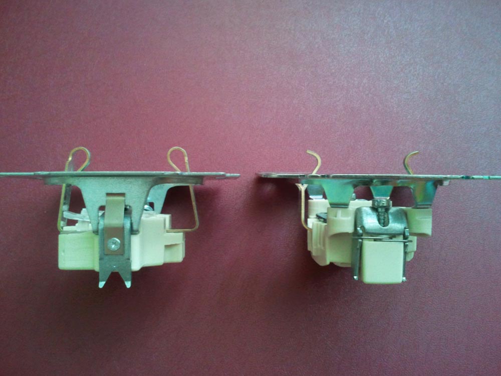

одноклавишный выключатель:

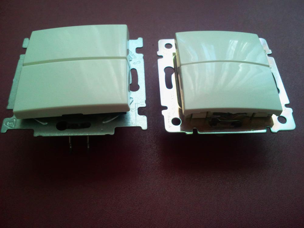

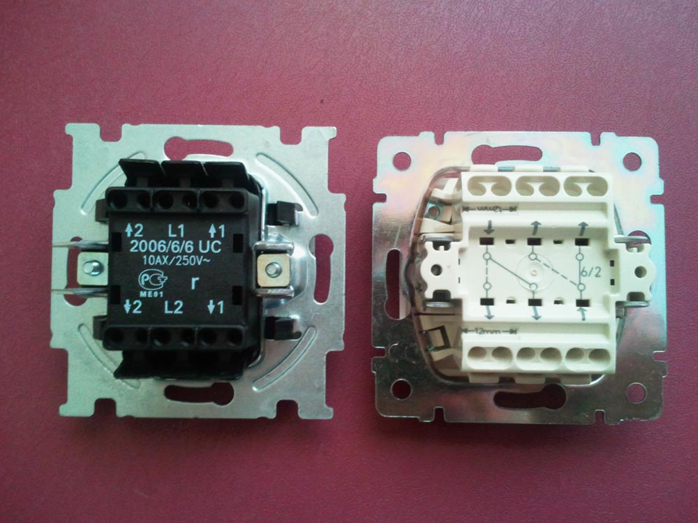

двухклавишный (проходной) переключатель:
выводы можете сами делать. скажу только, что я для себя любимого выбрал не легран. :)

По фото больше механизмы Валены понравились. А из чего должны быть сделаны заземляющие контыкты на розетках? Купил дешовую розетку от El-bi - там они из стали похоже.

avmal написал : Если Бэйсик, то мне вас искренне жаль ...
а что с бейсиком не так? долго кручу в руках механизмы. не вижу у валены ни единого преимущества, если не брать в расчет то, что блестят больше. :)
Zoroff написал : По фото больше механизмы Валены понравились.
угу, сами механизмы красивше смотрятся. я сам чуть не повелся. но: например, по поводу качества пластика рамок, кнопок и т.п... что качество литья, что качество сырья - я был очень удивлен, но валена на фоне бэйсика казалась китайской поделкой. хотя, если бы не сравнение лоб в лоб - вроде все прилично. и что немаловажно, у валены клавиша в одноклавишном переключателе по тону отличается от рамки. вроде номер цвета один, а бросается в глаза разница. это раздражает. ощущения усилились, когда собрал розетку и выключатели полностью (с накладками и рамками). у бэйсика все монолитно, без скрипов, непонятных зазоров. процесс сборки/разборки простой и приятный (ничего отверткой подковыривать не нужно). кнопки эргономичнее. ход больше, переключение мягче и звук отчетливый, тихий и солидный. да и конструктив получше. плюс сами кнопки больше. а валена в этом плане клацает как детская погремушка (причем на включение и выключение - по-разному!).

prestol написал : а что с бейсиком не так? долго кручу в руках механизмы. не вижу у валены ни единого преимущества
Это говорит только об одном - вы ещё их не устанавливали. Про то, что электрическая розетка, несущая самую большую нагрузку из всех механизмов, имеет самый хлипкий, которые я встречал, суппорт и сами поймёте ... То, как вы будете материться, монтируя ТV розетку, вам расскажут родные, близкие и те, кто находился рядом ... Про сетевые розетки RJ-45, которые надо со специнструментом расшивать тоже рассказывать не буду - поймёте сами ... Не буду перечислять другие "прелести" Бэйсика, поскольку самый большой сюрприз вас ожидает под самый финиш установуи, когда вы попытаетесь выставить все механизмы по уровню перед установкой рамок - окажется, что у каждого из механизмов этой серии свой суппорт не только по технологии изготовления, но и по геометрическим формам и размерам ...
