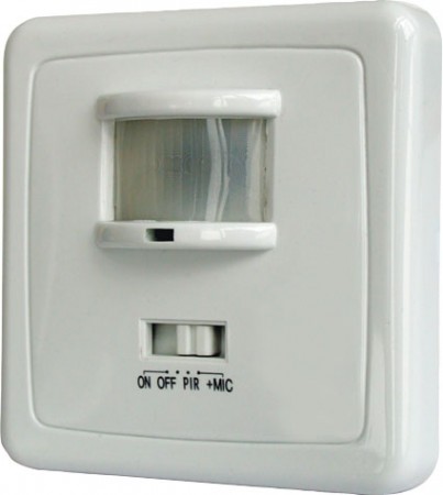

avmal написал : Я знаю и потому говорю, что выключатели в санузлах запрещены ( про розетки я даже не упоминал ).
лоханулся я тут конечно конкретно, уже и кафель насверлил, ну этот то выключатель один я придумал как решить вопрос, купил датчик, поставлю вместо него, не знаю правда будут ли КЛЛ с ним работать, потому что накаливания ясно что нет. А вот как теперь свет у зеркала и вентилятор включать? Есть какие нить идеи? Я то изначально планировал ставить еще двойной выключатель, вот хорошо пока не успел...

Evgen10 написал : А вот как теперь свет у зеркала и вентилятор включать? Есть какие нить идеи? Я то изначально планировал ставить еще двойной выключатель, вот хорошо пока не успел...
Буквально пару часов назад подключал двойной выключатель на санузел. Изначально планировалось, что одна клавиша будет включать освещение и вентилятор с таймером, а вторая зеркало. В последний момент заказчик передумал и решил, что во время приёма ванны вентилятор ему будет досаждать. Пришлось лезть в вентилятор, чтобы отключить управляющий провод,сделать перемычку и посадить его на отдельную клавишу, а освещение вместе с зеркалом на другую - всё-равно в зеркало не смотритесь без общего освещения, а заходя в ванную зачем-нибудь, обязательно в зеркало посмотритесь ...

avmal написал : Буквально пару часов назад подключал двойной выключатель на санузел. Изначально планировалось, что одна клавиша будет включать освещение и вентилятор с таймером, а вторая зеркало.
Спасибо. Ну так я же так и планировал, все отдельно, этот одинарный около входа на свет, а двойной на другой стене на вентиль и на зеркало, вот теперь не знаю даже, если выключатели нельзя, снаружи в прихожей у меня для них места нету, не могу почему то найти свой снип на ванны, хотя помню что был... А если транс на 12В сделать то можно будет выключатели? УЗО и автоматы - это все уже стоит...

Evgen10 написал : А если транс на 12В сделать то можно будет выключатели?
Вы на такой ток не найдёте выключатели. И вентилятор от 12В не потянет.
