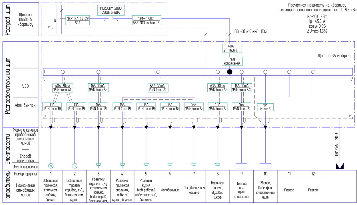

Здравствуйте. По 10-ти бальной шкале на сколько эта схема тянет? Кв-ра 2комнатная в новостройке. То, что в подъездном щитке - уже существует. Требование к схеме - чтобы по максимум была защита бытовой техники (кухонной). Забыл на схеме показать сечение проводов - свет: ВВГнг 3х1,5; розетки: ВВГнг 3х2,5; В/П+Д/Ш: ПВ1-3(1х6мм^2) Спасибо.

DenL написал : эта схема тянет?
потянет, нормальная, только на водогрей я бы отдельно Ав поставил - редко он используется, чик и откл его.
DenL написал : Требование к схеме - чтобы по максимум была защита бытовой техники (кухонной)
максимальная защита - не подключать воду и электропитание...

1)если водогрей отдельно на АВ, то и УЗО под него выделять отдельно? 2)холодильник и посудомоеч. машину лучше отдельным АВ и УЗО? (при условии высокой надежности)

DenL написал : то и УЗО под него выделять отдельно?
зачем, под тоже УЗО!
DenL написал : холодильник
и без УЗО работает

аматор1 написал : и без УЗО работает
Без УЗО все что угодно работает, УЗО не для работы, а для безопасности.

Chabrez написал : Без УЗО все что угодно работает, УЗО не для работы, а для безопасности.
и как раньше без него жили, на нём что клин светом сошёлся? а вот протухший помидор поиметь мона! тем более у ТС новострой надо понимать и там основная мера защиты РЕ, а не впариваемый вами УЗО

аматор1 написал : основная мера защиты РЕ, а не впариваемый вами УЗО
Как вы думаете, если человек стоит в подключенной к PE ванной и в нее падает фен, ему PE поможет? Если только хорошенько прожариться. А вот УЗО в сочетании с PE в тот же момент отключится. PE без УЗО вообще бессмысленно. А если учесть , что УЗО работают и без PE, необходимость их "впаривать" отпадает - умные люди покупают их вполне добровольно :)

Chabrez написал : Как вы думаете, если человек стоит в подключенной к PE ванной и в нее падает фен, ему PE поможет?
именно в ванной стоять с феном - мда уж... и выдёргивать из контекста и перекручивать не гут...
Chabrez написал : PE без УЗО вообще бессмысленно
зачёт!!! давайте ещё!

2Chabrez что в сетях до 1000 В является основной защитой от поражения эл.током? подсказка - начинается на букву "зе"...

аматор1 написал : зачёт!!! давайте ещё!
Ради Бога :)
В электроустановках с системами заземления ТN-S и ТN-С-S электробезопасность потребителя обеспечивается не собственно системами, а устройствами защитного отключения (УЗО), действующими более эффективно в комплексе с этими системами заземления и системой уравнивания потенциалов.
Собственно сами системы заземления — без УЗО, не обеспечивают необходимой безопасности.
УЗО - устройства защитного отключения. Издательство: Энергосервис, 2006 г. Мягкая обложка, 232 стр. ISBN 5-900835-58-8
Авторы этого пособия - инженеры и ученые, которые всю жизнь занимались вопросами электробезопасности. Почитайте, это очень интересно. Можно легко скачать.

Chabrez написал : Мягкая обложка
а ПУЭ предпочитают издавать в твёрдой обложке, ибо это правила (Закон) , а то бумага для кругозора...:) ЕЩё раз! не стоит надеятся на УЗО как на 100% гарантию безопасности, это механика, которой свойственно иногда ламаться! Не зря пишут на УЗО - тестировать раз в столько-то!!! А РЕ (нормальный) +СУП - это защита!!!
