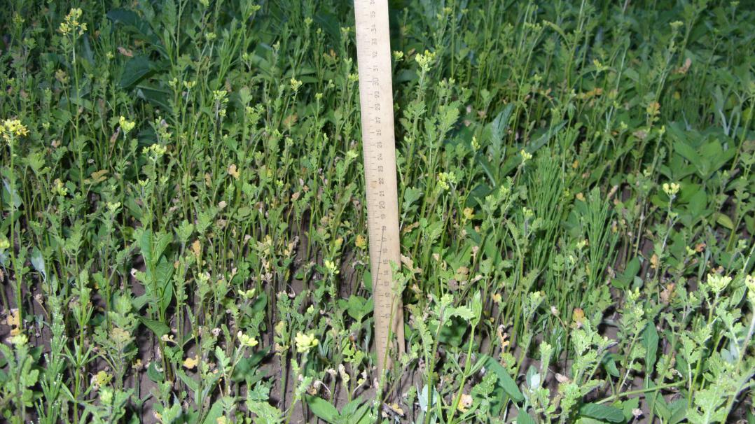

Тоже самое, в тени сегодня +30, с 1 мая 4 кратковременных дождя, у людей колодцы пересыхают. Горчица за 1,5 месяца выросла: где густо- где пусто, а местами совсем нет, одни сорняки.

Тол написал : Горчица за 1,5 месяца выросла
Выросла но из за жары начала ложиться.Рожь не пошла в колос ,а в куст.

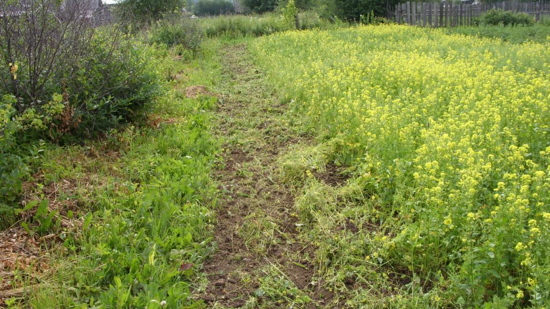

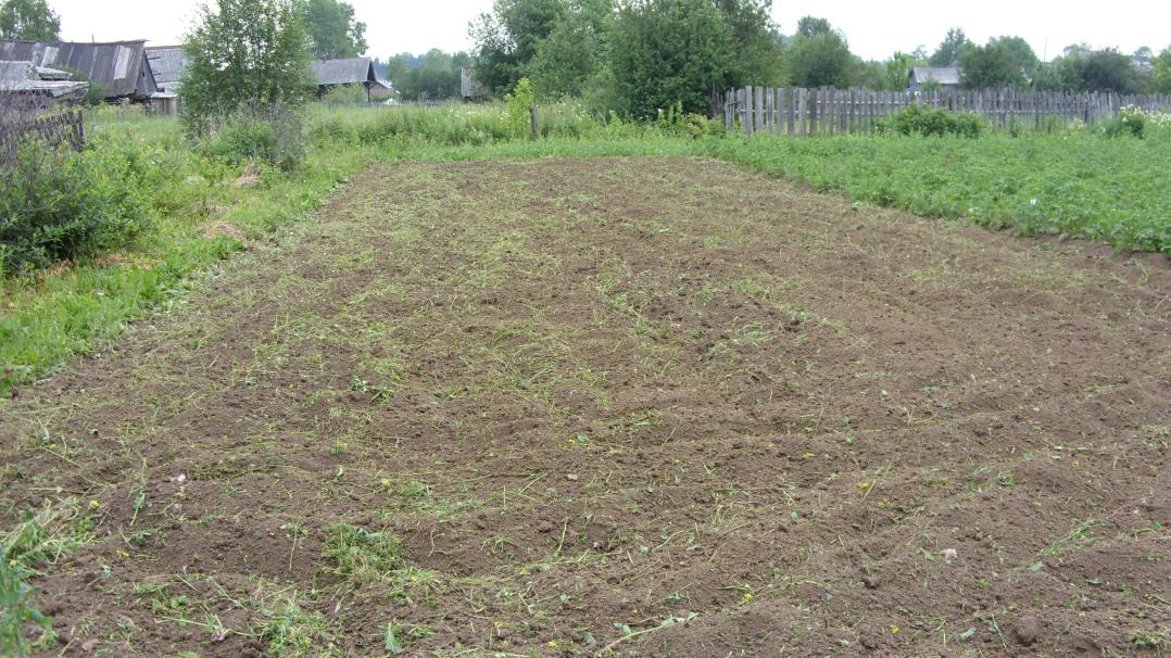

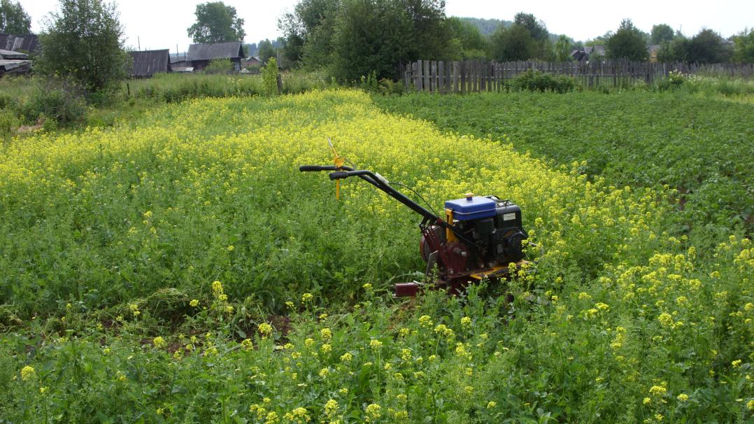

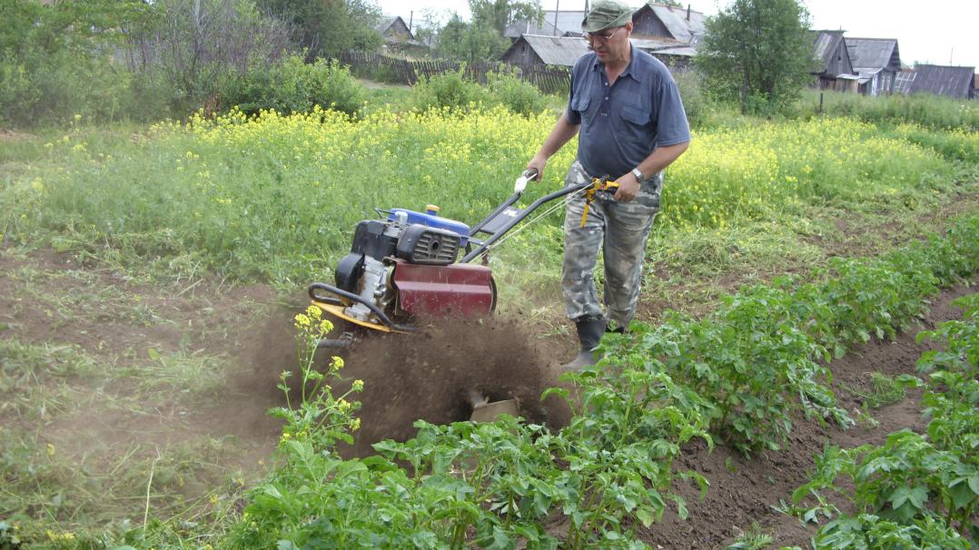

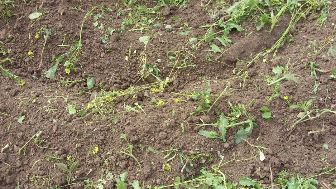

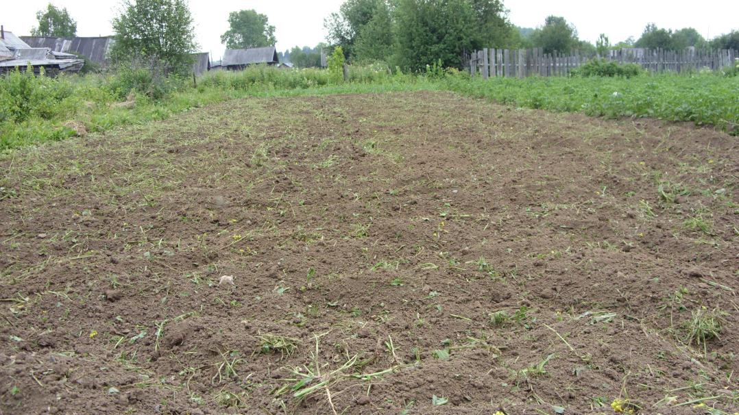

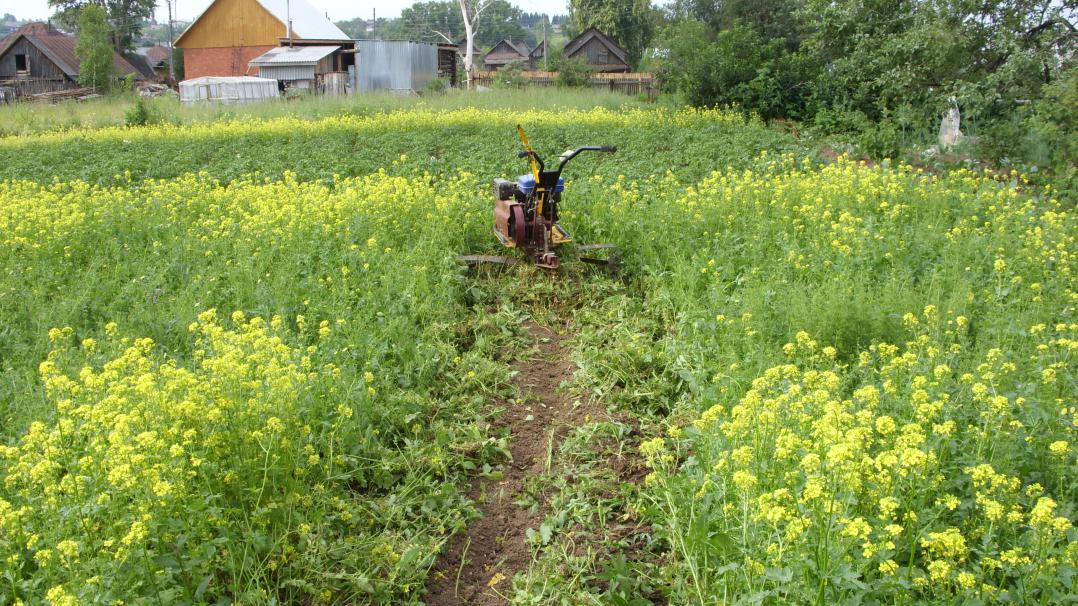

Чтобы полностью зарыть горчицу проходил по одному и тому-же месту четыре раза. Стебли цепляются за сошник, получается кучка которая плохо разрезается роторами.

Тол написал : Чтобы полностью зарыть горчицу проходил по одному и тому-же месту четыре раза.
Судя по видео большая поступательная скорость. Может чуть больше заглубить сошник что бы чаще рубало.
Тол написал : Стебли цепляются за сошник, получается кучка которая плохо разрезается роторами.
Сейчас засыпал огород сеном типа мульчи (на дурняк досталось) вот и думаю будет ли по осени рубать и заделывать или с места на место кидать. А в целом у Вас отлично получилось. Не представляю себе другого орудия для такой работы.

Прошлогодняя солома, так же разложенная исчезла только к середине мая. Сено разложено между растениями помидоры, перец, капуста и прочие огурцы. Раньше по осени вся эта ботва стаскивалось с огорода, сушилась, жглась и обратно на огород. Затем фрезеровка. "Активные роторы" для того и делал чтобы осенью перемолотить все это на месте и вместе с сеном, и слегка загнать под землю. То что из земли торчит перемолотит без проблем - пробовал. А вот сено на поверхности еще нет.
