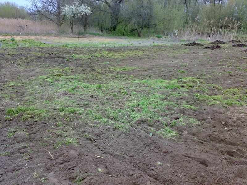

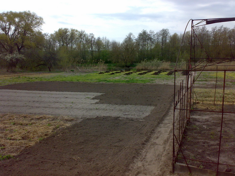

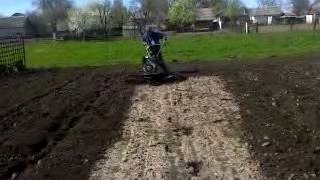

Viktor123 написал : АР рекомендуют на МБ с шестигранными валами.
Кто рекомендует? Я не встречал таких рекомендаций. На моих к Неве круглые отверстия. Вот такая травка. Жесткая должен сказать. Вот результат . это роторы. .

http://www.mastercity.ru/attachment.php?attachmentid=582972&d=1423325375 Павел,это фрезы Крайслер? Или ностальгия по советскому товару со знаком качества?:a
