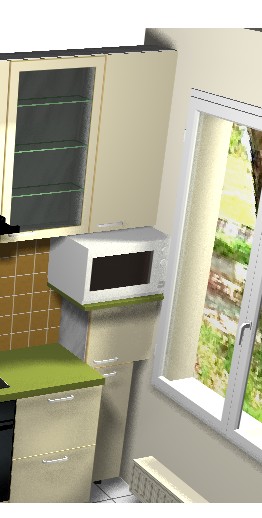

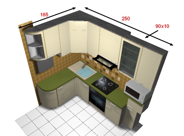

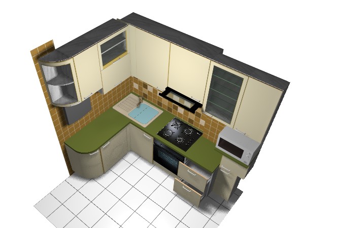

Много читал конфу, особенно в части самостоятельного иготовления кухни. Вот что нарисовалось. Сразу обговорю - холодильника в кухне не будет, будет стиралка.
Левое крыло - 500мм (низ), верхние ящики - 90см, а исключением крайних - 70см (ТВ). Правая часть так решена так из-за окна в 38см с учетом выступа 10х90 справа. Подоконник - 75см от уровня пола (это еще без плитки на полу). Не могу определиться с цветом типом фасадов, но плитка на фартук уже выбрана (real stone). Варианты: а) просто светлые крашеные (как на последнем фото с образцами плитки) б) массив
в) мдф под дерево г) выбеленное/патинированное дерево или мдф С гладкими - кмк, проще заказать (найти) фасады нестандартных рамеров. Есть 2 варианта верхних шкафов - угол или прямые? Что практичнее. Есть еще вар-т - отказаться от гнутых краев, Но вопрос - если убрать круглый фазад только снизу - насколько неудобно/непрактично широкая столешница прямо у входа? Смежный вопрос - какую затирку испольовать (расстояния будут достаточно большие - плитка с неровными краями) с т.з. практичности (кухня все таки). Последнгее фото - это плитка. ЗЫ То, что мне считали в известных фирмах в дереве - получалось от 150 до 200р ;) пол-года назад.

Слепой Пью написал : Сразу обговорю - холодильника в кухне не будет, будет стиралка.
В левом крыле?

Слепой Пью написал : Правая часть так решена так из-за окна в 38см с учетом выступа 10х90 справа.
Нагромождение какое-то получилось... Может, заменить на неглубокий шкаф-колонку с открытой полкой для микроволновки?

Снова бросается в глаза положение раковины:( Спина искривляется при мытье посуды, т.к. придется склоняться влево (а ногами туда уже не подвинешься). Может попробовать уместить на углу круглую мойку?

Melvi написал : В левом крыле?
Да (за дверкой, хотя дверки может и не будет)
Melvi написал : Нагромождение какое-то получилось... Может, заменить на неглубокий шкаф-колонку с открытой полкой для микроволновки?
Думал. Так и хотел, но там есть 2 проблемы
  • трубы от батареи снизу (там где уступ вниу - предполагается заглушка под фасад
  • микроволновка - 37 см глубиной - будет выступать по любому, и минимум 50см шириной + еще охлаждение надо, столешница и без того небольшая - придется еще урезать.
kopaliny написал : Может попробовать уместить на углу круглую мойку?
Возможно, хотя не уверен, что будет сильно отличаться. Как вар-т - если отказаться от гнутого фасада снизу - машинку можно будет сдвинуть левее и тогда точно можно левее двигать, хотя потери места (за раковиной) будут еще больше.

уважаемый ПЬЮ у меня точно такие же размеры кухни и ее только на этой неделе собрали простите но я что то не пойму как вы собираетесь все это уместить если духовка 60 в ширину плюс боковины плюс под мойку + еще шкаф и у вас там еще ококло окна чуть ли не пол метра получается остается
может конечно размеры шкафов в ширину по 20 сантиметров но угловой шкаф под мойку тоже места просит хотя все может быть, но я честно не представляю как это будет
