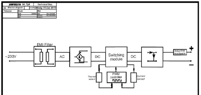

Судя по этой схемке моего аппарата дроссель у него уже есть?

Tomkol написал : Судя по этой схемке моего аппарата дроссель у него уже есть?
Судя по схеме есть - что-то другое врядли обозвали бы "индуктивным реактивным сопротивлением". А проще открыть крышку и посмотреть - не увидеть дроссель, по моему, невозможно. Тем более, что он к выходной клемме присоединяется.
