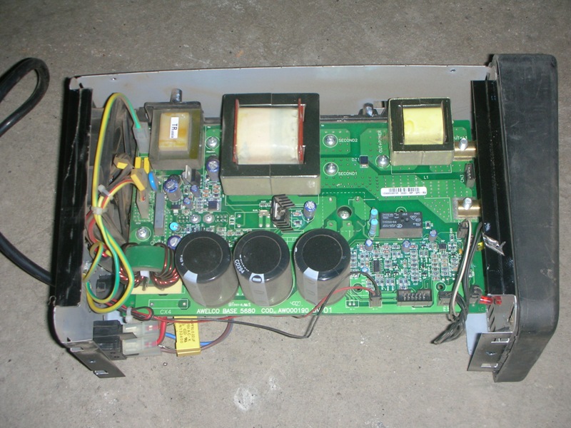

7351 написал : не увидеть дроссель, по моему, невозможно. Тем более, что он к выходной клемме присоединяется.

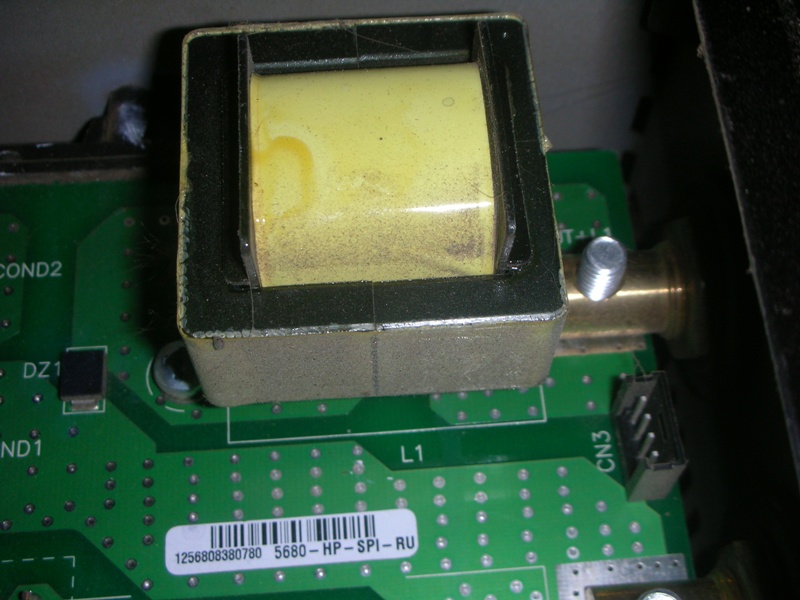

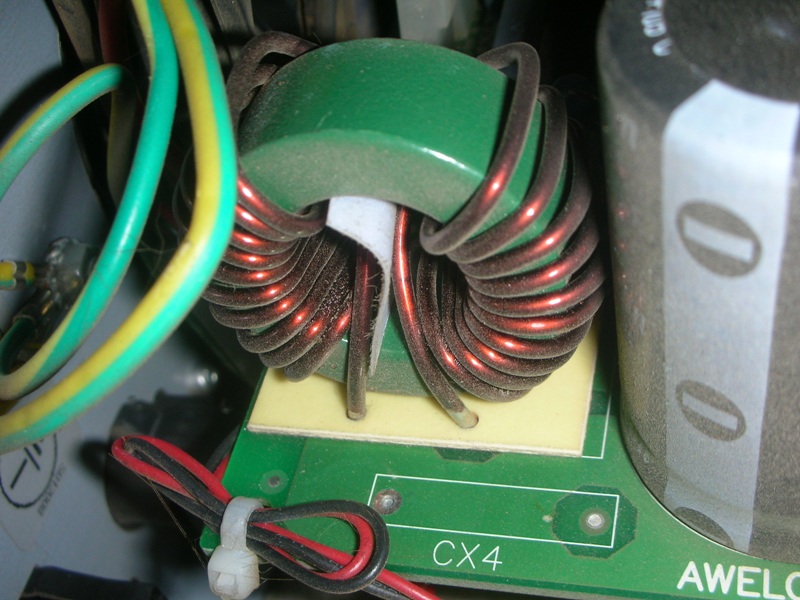

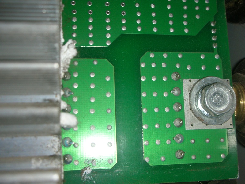

К выходной клемме (+) вот эта штуковина присоединяется, но странно: похоже, что там провод небольшого диаметра, сложенный несколько раз параллельно. Вот как с обратной стороны эта штука припаяна (видите, сколько ножек?):. Более похож на дроссель вот этот бублик:, но он стоит не на выходе. Вот общий вид: На плате есть 2 разъема незадействованных. Интересно, для чего они - добавлять какие-то допфункции или проверять и регулировать после сборки?

Tomkol написал : похоже, что там провод небольшого диаметра, сложенный несколько раз параллельно.
Так это и есть Ваш дроссель. А провода соединяются параллельно, что бы уменьшить жесткость обмотки, сохранив нужное сечение, иначе ее не уложишь - пружинит и не гнется. Добавочный дроссель, по моему, Вам явно ни к чему. В моем сварочнике и такого нет.

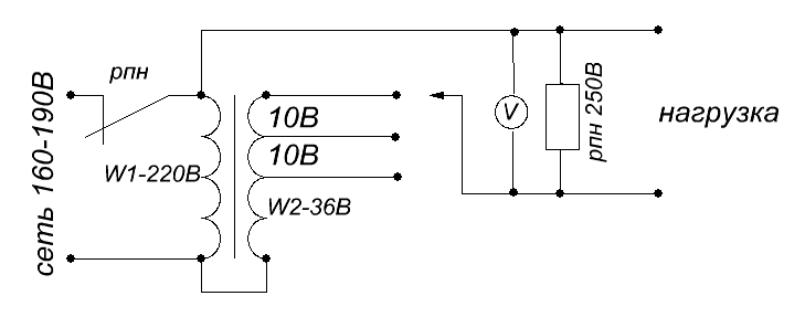

Та я это уже тоже понял. А вот вольт-добавку попробую сделать. Есть у меня трансик 15-иамперный, но только максимум 12 вольт - я через него автомобильный насосик включаю, когда нужно в расширительный бак отопительного котла воздуха подкачать. 12 вольт добавки вроде не много, но може разницу замечу? В этом трансе вторичка где-то 3 квадрата сечением, думаю мой аппарат она выдержит.

По Вашей схеме ток последовательно идет через "первичку" затем через "вторичку". У понижающих трансов сечение "первички", обычно, меньше сечения "вторички", поэтому в Вашем случае определяющим будет сечение "первички". Несколько секунд на проверку идеи у Вас, возможно, будет. Главное, чтобы перед вольтдобавочным трансом стоял предохранитель. А что значит прямоугольник, подписанный рпн 250 В, на схеме?

7351 написал : последовательно идет через "первичку" затем через "вторичку"
Почему через первичку? Внизу ж перемычка с первички на вторичку. Получается, что в обход первички. Или я что-то до конца не понимаю?
7351 написал : А что значит прямоугольник, подписанный рпн 250 В, на схеме?
Реле повышенного напряжения. Чтобы инвертор защитить, если вдруг в основной сети напряжение вернется на 220. Такие штуки есть и в виде автоматов, вставляющихся в электрощиток вместе с обычными автоматами, и в виде проставок, вставляющихся в розетку и имеющих в свою очередь розетку http://www.bt.dn.ua/rele/ Есть даже регулирующиеся.

Tomkol написал : Получается, что в обход первички.
Все правильно, я ошибся. Бывает. Насчет реле напряжения тоже понял. Только недавно три штуки подключал - по одной на фазу. В тех, что я подключал, всего три клеммы - вход, выход, ноль. http://www.skad.com.ua/files/Vp-16-80A.pdf Поэтому, применительно к Вашей схеме и контакт реле и питание были бы с одной стороны трансформатора.

7351 написал : были бы с одной стороны трансформатора.
Ну да. Это на схемке так условно обозначено. Я её не сам рисовал - стащил с другого форума. Вот тут: http://www.chipmaker.ru/topic/46024/ Вот тут еще толкуют http://www.chipmaker.ru/topic/45854/pagest20
