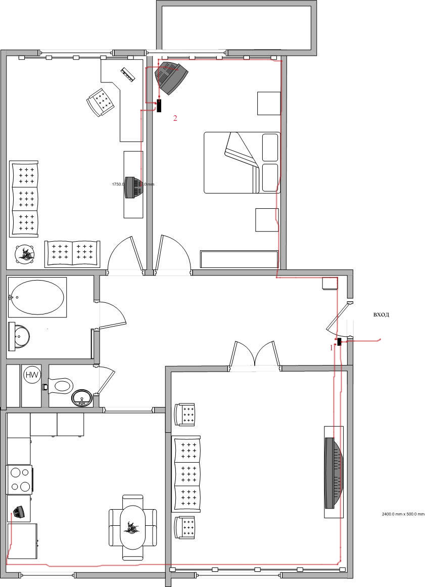

Надо правильно подключить 4 телевизора к коллективной антене и кабельному телевидению.
  1. Какую схему подключения выбрать?
  2. комнаты расположены: две справа, две слева. До входа в квартиру от точки подключения кол.анеты - 8 м. Далее налево: от входа 5 м + 10 м (два телевизора). Направо: 15 м + 5 м (еще два телевизора).
  3. Лучше если от кол.антены в квартиру будет идти один кабель, а дальше?
  4. А как длякабельного телевидения? Спасибо.

суммируете кабельное и эфир на входе , а дальше разводите это хозяйство по квартире по разветвительной или ответвительной схеме , если уровень сигнала на входах телевизоров будет приемлимым - то можно будет обойтись без усилителя :-)

  2. Как подключить по разветвительной или ответвительной схеме? 3 Как подключить по ответвительной схеме? Завтра будут фин.пол делать. Мы проложили кабель-канал на полу по стенам - и хотим сегодня как можно больше кабелей проложить до заливки.

вообще то сначала продумывают разводку коммуникаций , а уже потом их закладывают и заливают пол :-) 1) суммировать сумматором или сплиттером 2) в Вашем случае лучше разветвительная схема , теми же сплиттерами на нужное количество отводов 3)ответвительная схема экономит коаксиальный кабель , но если нет опыта - лучше просто разветвителями хорошо бы Вам выложить примерный эскиз соединений на форуме или присылайте на E-Mail - тогда можно будет что то конкретное посоветовать если просто : кабельное+эфир - сумматором 2 в 1 , а потом суммарный сигнал либо разветвителем 1 на 4 или разделите на две ветки , а потом каждую ветку ещё на два (просто лучше указать план расположения телевизоров для выбора оптимальной разводки кабеля и установки сумматоров и разветвителей)

Целый день был в разъездах (поэтому не отвечал). В выходные дни проложили кабель-канал 40х16 и заложили в него телевизионный кабель и витую пару. В магазине "Антенный супермаркет" посоветовали: не делать соединения коллективной антены и кабельного телевидения в один провод. А вести провод, например, от кабельного подключения на ответвитель, далее по одному проводу к телевизорам (на схеме внизу). Вверх по схеме до делителя и от него к двум другим телевизорам (вверху схемы). Уверили, что если на входе сигнал 80 Db, то потери будут маленькие. На схеме: 1 - ответвитель, 2 - делитель.
