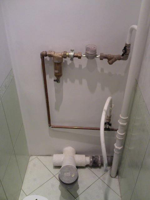

Ванная комната унитаз с косым выпуском, планирую поменять либо на малогабаритный, http://www.santehniks.ru/products\_pictures/cera3832\_sheme11.gif[/IMG] либо на подвесной + встроенный бачок. В зависимости от того как получится сделать разводку водопровода. Главный вопрос: подскажите, если кто разбирал канализацию в хрущевках, 8-ми этажках как там устроено, можно будет переделать под прямой выпуск? Из материалов планирую либо медь с коллектором, либо ППР без коллектора, т.к. места мало.
[I]При унитазе с прямым выпуском
за/под бочком остается место, бачок вплотную к стене становится? При подвесном унитазе думаю поднять встраиваемый бачок под полку, а на месте старого бачка сделать сантех. шкаф, туда запрятать все фильтры и пр. Но смущает труба слива, и как высоко можно поднять встраиваемый бачок? И опять главный вопрос про канализацию, если удастся переделать под горизонтальный выпуск. Или не заморачиваться и ставить с косым выпуском, а фильтр взять с "умной головой" honeywell D06F (ведь эта серия тоже имеет встроенный фильтр?) или же дороже FK06, коллектор на холодную 4 вых, горяч. 2 вых., медью и запрятать за/под бачком. Штудирую форум постоянно, попадается много хороших решений, но так и не могу определиться, не пинайте.

Однозначно - придётся бомбить всю канализацию..До стояка. Тогда вы раз и на всегда перейдёте на современную пластмассу и будет вам щастье. Но ...всётаки я бы доверил это дело профессионалам. Чугунина она - как мина под сапёром. Вдруг - и будет ай яй яй.. Не дай бог - квакнет стояк.... Но - всё делается и после ведите и крутите трубы куда вам заблагорассудится. Только идеально заделайте первое соединение к стояку. Герметично. Будте готовы - в случае аварии - обращаться к управляющим организациям чтобы предупредить о крякнувшем стояке...Это наказуемо.Бывали случаи когда стояки из чугуна в шахтах складывались ломая унитазные патрубки ...в подвалы... Я бы...если не профи - не мудрил с унитазами импортными - а просто нашёл такой же косой - хохлятский или белорусский и поставил его туда где он природой предусмот рен. Особенно косяково менять трубы на первом этаже...Всётаки вторгаться в общую коммуникацию - это надо многое уметь....

Стояк-то прямо за стеной... все, что может сделать автор, это собственно убрать старый унитаз и промежуточный патрубок и усе :( Т.к. тот раструб, что ближе к полу является частью крестовины, а ее уже вряд ли кто-то из монтажников возьмется менять, т.к. есть риск повредить стояк.
У вас то же самое, только крестовина расположена ниже и замурована.

после этого станет унит. с прямым выводом? только без гофры.

по расположению труб три варианта:
  • стояк у соседей и выход к вам
  • стояк в шахте на двух хозяев на этаж
  • стояк в шахте на одного хозяина Проверка - зайти к соседям смежной квартиры. Если квартира слева или справа на площадке, то вариант 3.Если прямо от лестницы, то 1 или 2
