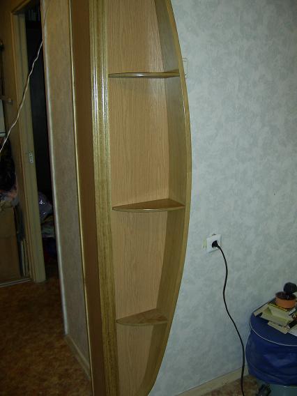

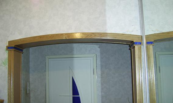

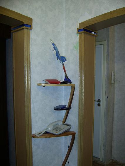

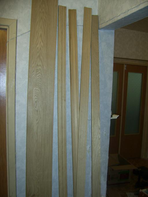

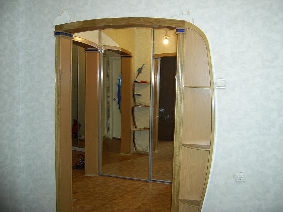

Еще в феврале обещал разместить фото арок. Не помню уж по чьей просьбе.
Вот и размещаю, может кому интересно будет.
На состояние стен просьба внимания не обращать. Через пару недель вид будет совершенно другой. Обои закуплены. История изготовления арок началась с обхода строительного рынка. Минимальная цена за две с установкой названа была 17000 рублей. Так что купил наличники, добор для изготовления верхних элементов, ламинированный оргалит, фанеру для дуговой полки. Все затраты около 3000 рублей. Шпон для полки был, лак тоже. Вот что вышло.

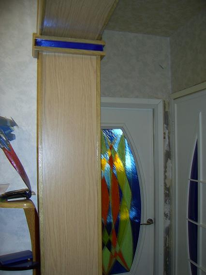

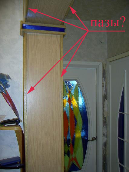

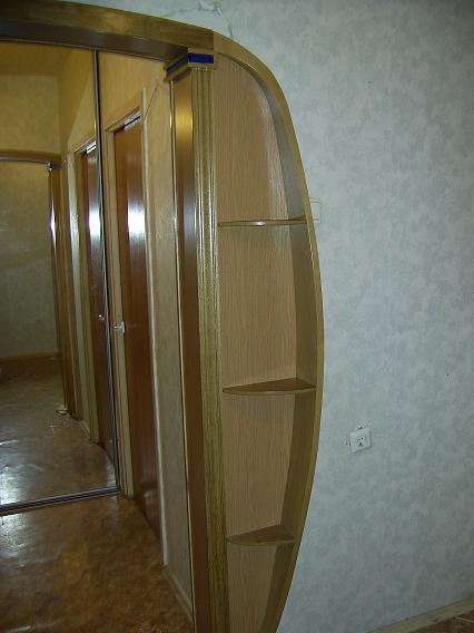

Красотища! Не говоря уже об экономии:) Если можно, вопрос: делали пазы для фиксации оргалита и как делали перемычку с синей вставкой?
Ник.Мих.
Ник.Мих.
Регистрация: 20.01.2006
Сообщений: 95
15.05.2006 в 14:38:57

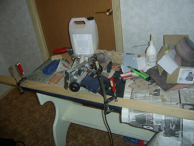

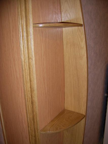

Ручным фрезером делал пазы. А перемычка (замок) сделана из фанеры, детали склеивал, потом облицевал шпоном дуба. Кстати, может пригодится кому насчет вставок. Они сделаны из зеркал и окрашены витражной краской. Эффект подсветки получился.
Добавил два фото. Надеюсь, что паз на наличнике виден. На другом фото добор, из которого выпиливались верхние дуги.
