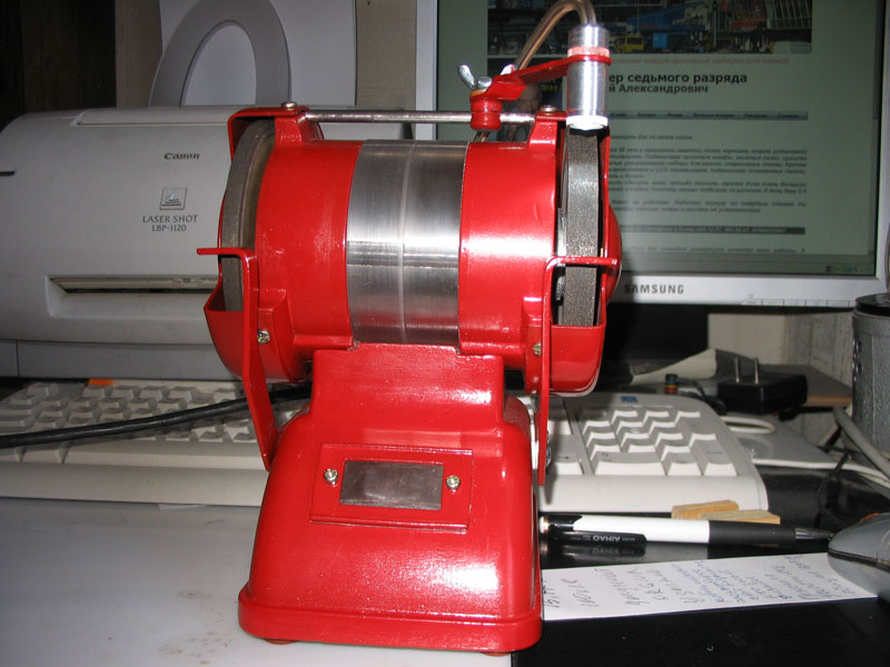

Проффэсор
Проффэсор
Регистрация: 26.09.2009
Сообщений: 1306
20.04.2010 в 14:15:51
ANDAND написал : Накопились десятки разных затупленных сверел. Обращался в несколько мастерских металлоремонт. Не точат.
Станочек для заточки Вам обойдется по цене трех - четырех десятков сверл. Вещь очень полезная в хозяйстве.

vasskar
vasskar
Регистрация: 02.10.2007
Сообщений: 1859
21.04.2010 в 18:46:13
ars di написал : Есть хитрое приспособление для заточки сверел ,присоединяется к дрели
svetliy1963 написал : Выглядит вот так.
Хитрое приспособление дает угол при вершине. А задний угол?
Проффэсор написал : Станочек для заточки
Это не Шмель ли перекрашенный?
