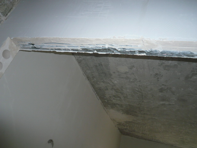

"dekdek" Действительно стена сейчас как струна на гитаре - если ударить рукой слегка.
это тебя беспокоит? или соседий?
dekdek
dekdek
Регистрация: 27.11.2009
Сообщений: 68
23.04.2010 в 16:10:28
Пока ещё не знаю будет беспокоить или нет, я ещё ванную не доделал и не живу в квартиер. Ну, например, не знаю будет ли шум из ванной от воды распространяться в комнату и т.д. Соседей сейчас очень хорошо слышу, когда они ругаются :) А так, если на всё плевать, то в целях прочности конечно же лучше приклеить к потолку.

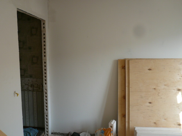

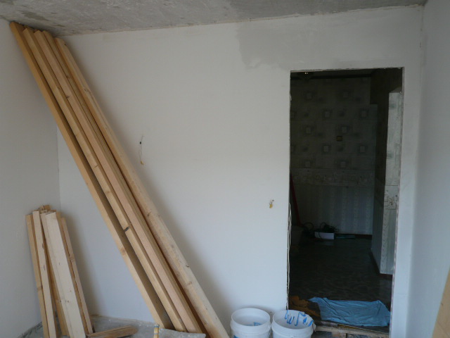

Стена готова! Могу сказать, что все задуманное получилось. Стена вышла ровная, монтаж не сложный. Отходов практический нет, все куски пошли в дело (это не плитка). В общем даже с первого раза при желании у любого получится.

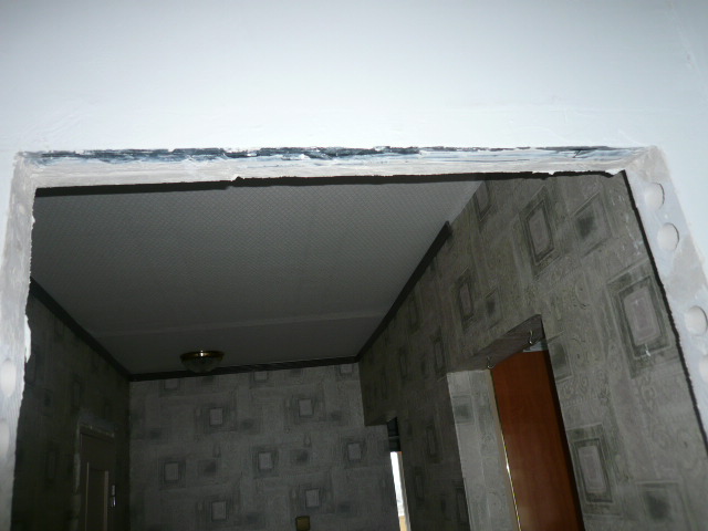

ширина перемычки справа от двери какая у вас получилась? И как там блоки армировали? Предстоит подобный подвиг мне..

Перемычки япоказывал выше все одинаковые еще добавляю перекрытие. если что не понятно пешите...

поздравляю, и уже зашпаклевали :) перед шпаклевкой штукатурили? или сразу ровно положили и шпаклевали прямо по блокам?

я не специалист. Что такое штукатурили? Честно говоря, как профан не понимаю. Короче промазал прамепом и прошелсясверху ТЕРРАКО. Далее прамером. ВОТ.
