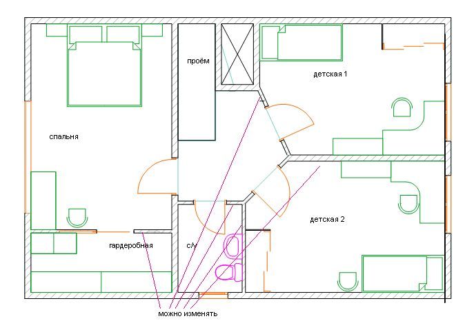

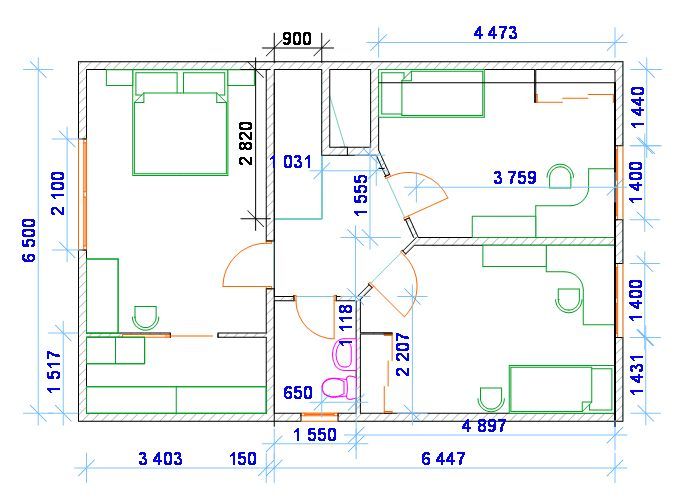

Этим летом продолжу работы на своей мансарде (настелить пол, утеплить, остеклить и отопление провести - задача-минимум). Накропал проектик, вроде по планировке всё продумал, но вдруг что-то можно сделать по-другому, лучше... Может, посоветует кто чего?

koris65 написал : Может, посоветует кто чего?
Вроде нормально. Единственно, что бы присоветовал : избегайте установки шкафов-купе у наружних стен. Я этой зимой созерцал у себя в шкафу за плотно упаковонной полкой конкретный такой кусок куржака (лёд)

Палецкий написал : избегайте установки шкафов-купе у наружних стен
хм, попробую... А вопрос ещё такой: в гардеробной, наверное, надо будет окно небольшое сделать - для вентиляции. Да?

koris65 написал : в гардеробной, наверное, надо будет окно небольшое сделать - для вентиляции. Да?
Окно там будет не функционально. Лучше всего было бы смастрячить естественную вытяжную вентиляцию (там санузел рядом, и может быть есть возможность врезки в вент канал). А со стороны комнаты надо предусмотреть декоративные решетки на стенке прихожей на приток.

Почему окно не будет функционально? Дело в том, что в с/узле нет вент канала. Вентиляция - только через окно.(так получилось). Поэтому и возникла мысль сделать окно в гардеробной для вентиляции. Насчёт дек.решёток - спасибо.

koris65 написал : сделать окно в гардеробной для вентиляции.
ну да , на торцевой стене, ага? Заодно естественное освещение будет.
Палецкий написал : декоративные решетки на стенке прихожей на приток.
тоже вариант, по для приточки хватает зазора под дверью 1см. Объём помещения небольшой. А отопление как планируете? В гардеробной тоже надо будет, а то

koris65 написал : Почему окно не будет функционально?
Шо, будете всё время бегать открывать-закрывать его? :)
almeca дело говорит. В гардеробную надо бы, если по уму, хотя бы два ребра батареи

Палецкий написал : будете всё время бегать открывать-закрывать его?
ну чё ты так, в квартире окно что -всё время открыто, что ли? Иногда проветрил - достаточно будет:) Главное, чтобы была вентиляция -в любом виде.
Палецкий написал : хотя бы два ребра батареи
я не я курсе, какая система отопления, но можно просто трубу вдоль стены.

Палецкий написал : В гардеробную надо бы, если по уму, хотя бы два ребра батареи
не вопрос, сделаем. Планирую по отоплению проект заказать у теплотехников... Что б наверняка.
almeca написал : Иногда проветрил - достаточно будет Главное, чтобы была вентиляция -в любом виде.
+100! Меня вот вопрос по размеру с/узла волнует... Не устраивает меня там что-то... Планируется унитаз и мойдодыр (или тюльпан). Возможно - какой-нибудь шкафчик-пенальчик....

koris65 написал : Не устраивает меня там что-то
а поконкретнее не получиться? Или как у меня часто бывает -чувствую, что-то не так, а что?:) А где стояк?

koris65 написал : +100!
-100! Тема вентиляции наиболее актуальна в суровые морозы, а в это время, обычно окна не открывают и не проветривают ...особенно, когда газ по счетчику
