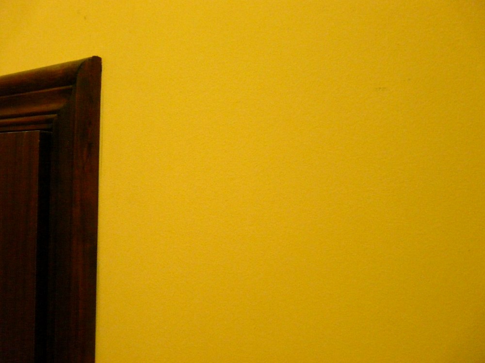

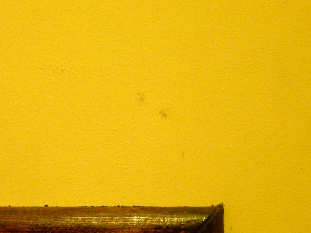

2ann2000 "Джокером" пользовался. Вот фото стены, окрашенной отколерованным Джокером. Красилось 6 лет назад (общественный коридор в жилом доме). Покрытие моется, но не стоит усердствовать - при усердном трении можно дотереть до Шитрока ;). (Если есть интерес, могу потереть мокрой тряпкой стену и сфотать тряпку - на ней будет видна отмелка.) Фото с увеличением, специально взял то место, где есть пятнышки грязи :), чтобы хоть на чем то сфокусироваться. P.S. "трещинообразование" так же зависит и от подготовки поверхности.

поправка: 6 лет назад была краска эко-джокер на сополимерах, сейчас краска джокер на 100% акрилате. Т.е. по сути две разные краски.
