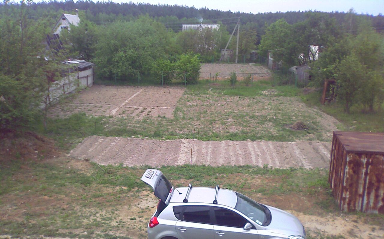

А вот и есть! Полет, правда пока только в четыре дня вспашки, но уже что-то достигнуто!
Первая статья про мой культиватор - здесь №1001, с дальнейшим обсуждением: http://www.mastercity.ru/vforum/showthread.php?t=75203&page=11
Ну а чего я добился уже за 4 дня копания по целине - видно по фотке. Распахано и засажено уже где-то 2.5-3 сотки. Грунт - твердый, трава - мощная. На самых сложных местах машинке приходилось копаться до 10 сек, чтобы углубиться по крышку. Так что скорость получилась не быстрее, чем лопатой, но усталости нет и качество!... :clapping Во всех распаханных местах грунт распушен на 15 см вглубь (после усадки), камни и дрова выплюнуты, проволока намотана на фрезы и извлечена, старая ДСП - измельчена. Так что я - доволен. В такой планировке вспашки я не виноват! ;) Дамы давали указания по принципу "а вот тут (показывают руками) будут помидорчики". Упросил только хоть тропинку единую протоптать. :)

Думаю, что достигнуто вот это:). И что, каждый год по новому китайцу? Я своего итальянца тоже попробовал по целине (думается, подмосковный суглинок будет покруче подкиевского :)) - пашет. Но мне и в голову не придет так его использовать в штатном режиме. Впрочем, хозяин - барин :).

Культиватор был взят на попробовать. Убьется, так убьется. :) Будем знать, чего в следующий раз желать. Но штука - наинужнейшая! А фотка – не наша. У нашего вал потоньше, как утверждает rinat. Он мне схему моего культиватора обещал. У культиватора – год гарантии. Я хочу, чтобы уже в этом году отвалилось у него все лишнее. ;)
