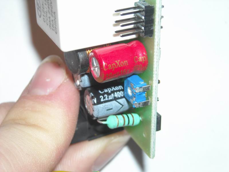

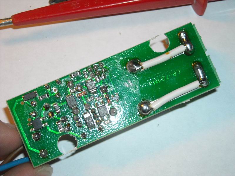

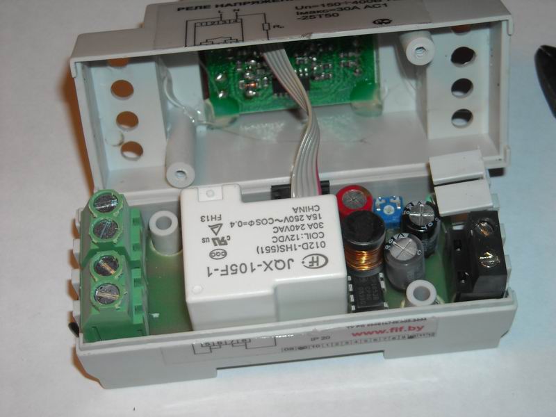

Два дня назад моя CP-721 начала дурить! Жужжит и свистит аки муха. Сегодня разобрал наконец-то. Свистит и жужжит дроссель импульсного блока питания, причём не пропитками, не суперклеем помочь не удалось. Реле - полгода. Работает у меня непрерывно с июля. Если честно, меня это жутко разозлило, так как считал F&F неплохой фирмой по цене-качеству. Зато отфоткал внутрянку. И, да - отратите внимание что написано на внутреннем реле! 15А при категории АС-3!!!

S_CS написал : Зато отфоткал внутрянку.
Спасибо :) 1) серьезной входной защиты от имп. помех нет вообще . Как сей дивайс при этом будет держать 2-4кВ мощные микросек. помехи ( особенно с учетом питания на 2-х электролитах
суммарным вольтажом всего 800В ) - загадка... 2) для низковольтного питания схемы сделан имп. стаб ( хорошо бы узнать маркировку микросхемы,
по фото плохо видно ). Дроссель этого стаба установлен рядом с магн. системой реле, что не есть хорошо. Для проверки хорошо бы заменить на новый ( нарушение изоляции - пробиваемый кз виток,
трещинка в магнитопроводе и т.п. ). Да и решение имхо дороговато :( 3) силовое реле - простенькое, дешевое. Китайские амперы и разрывную способность при перенапряжении
не помешает проверить 4) электролиты посредств. качества ( на них что-ли экономили ? :) ), дроссель "висит" над микросхемой - плохо 5) диод в цепи катушки реле замедляет отключение 6) в цепи питания схемы реле нет элементов защиты от к.з. - печатный или объемный предохранитель 7) что на плате управления - не видно :(
Первое впечатление - не очень...за такие деньги можно было бы и посолиднее сделать.

iale написал : 2) для низковольтного питания схемы сделан имп. стаб ( хорошо бы узнать маркировку микросхемы,
...тогда вот тут!!! http://forum.ixbt.com/topic.cgi?id=91:1821-172#3880 Я там уже ругаться устал даже!!! Там и маркировка микрухи есть. Там Step-Down втупую и short_circuit правильно и про соседство дросселя и реле предположил...
P.S. Бухаю вино, потому могут быть неконтролируемые эмоции. Но это реле меня выбесило. Я всегда верил F&F как неплохой конторе, а тут такое западло. И главное, нахрена Step-Down городить для питания схемы?... И обидно что я их рекомендовал по заказам как альтернативу РН-111м!
Кончилось тем, что я улил всю внутрянку термоклеем - гудит, но тише.

2S_CS мир тесен, и там и тут зачастую "тусуются" почти одни и теже :) Схема степ-дауна на хоботе, кстати, имхо неправильная - приведен NCP-шный флай-бэк.
Разработчик сделал питание схемы наверно на линксвитче от PI.
