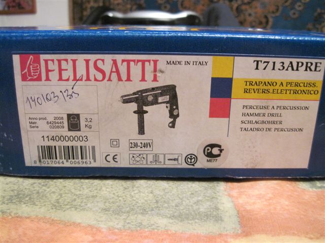

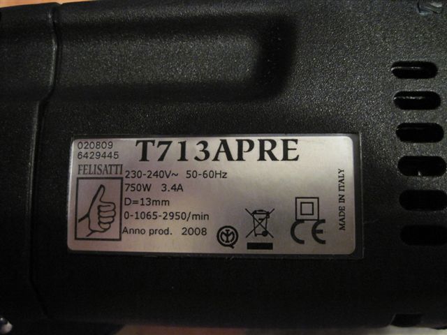

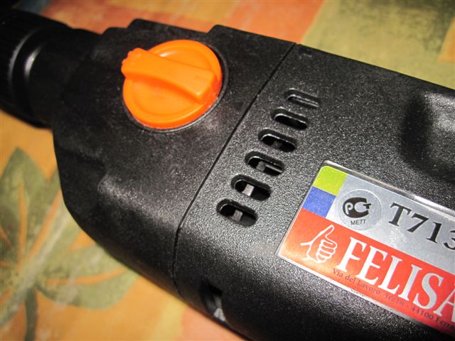

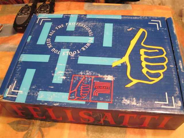

Ну, вот и на нашей улице перевернулся грузовик с апельсинами...:) Находясь в "творческом поиске" по инструментальным магазинам наткнулся на неприметное создание, любовь к которому возникла внезапно, спонтанно и надеюсь надолго...:) Представляю: дрель Фелисатти, модель T713APRE, двухскоросная ударная дрель. Мощность потр. -750Вт, скорость вращения: 1 : 0-1065; 2: 0-2950, вес -2,1 кг; диам. сверления: метал -13мм, дерево- 40мм, бетон - 16мм. Реверс. Быстрозажимной патрон. Константная электроника. Цена- 1355 рублей (сам офигел... приобретена незамедлительно, еще скидку дали, вышло 1300).

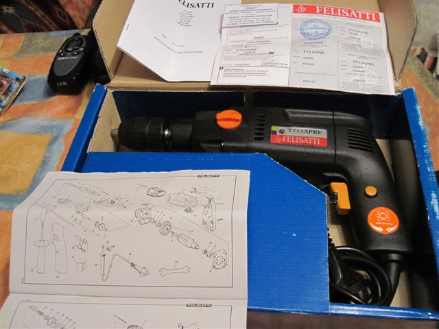

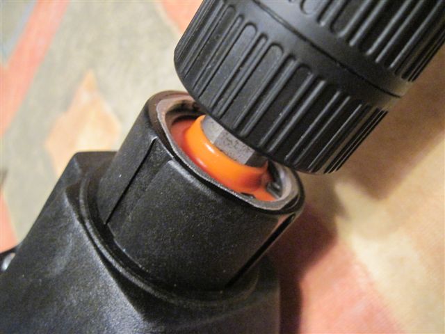

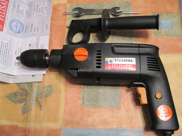

Теперь собственно о дрели- чистокровная итальянка, сборка добротна, дизайн прошлого века, пластик похоже ударопрочный, места под передний подшипник и задний щит из алюминия. В шпинделе шестигранник под биты. В комплекте рукоять, ограничитель сверления и ключ для демонтажа патрона. Поразило то, что пыльник у переднего подшипника из полиуретана:a. Люфта выходного вала нет ВООБЩЕ:a. Извините за эйфорию, но прецизионность на самой высоте (с учетом того, что при наличии в доме массы перфов) ударная функция будет просто невостребованна, то это очень здорово. Такого я не видел не на одной ударной дрели (даже у 20-2 RET люфт присутствует).
Из минусов хочется отметить виниловый короткий (2,5м) шнур. Фотки:

Потом отпишИтесь по температурному режиму дрЭльки на первой передаче. Вал с лыской - зачот:) Выпущена не для РФ (вольтаж 230-240), оч интересно нутро.

Можно только по-доброму позавидовать.... Качественная двухскоростная дрель за такие деньги - супер гуд! Если можно выложите скан схемы разборки,очень интересно.

Горловина со стопорным кольцом выглядит солидно.
Что за патрон? Покажите пожалуйста гнездо биты. С фиксатором- внутренней пружинкой? В чем плюс полиуретана? (в химии не шарю :) )

sledoput написал : В чем плюс полиуретана? (в химии не шарю )
Типа супер-пупер долговечная неистирающаяся резина. Вроде на шины истребителей идёт :)

sledoput написал : Выпущена не для РФ (вольтаж 230-240), оч интересно нутро.
Хотя Ростест наклеен. Неппонятно. Работает тихо?

kluchnik написал : Поразило то, что пыльник у переднего подшипника из полиуретана
Хорошая дрелька. Разве что БЗП похож на безродный, но это дело наживное, если не устроит.
sledoput написал : При 1065 обормотах на крайняк и шуруппен можно покрутить.
Да и мощность позволяет.
