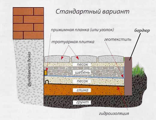

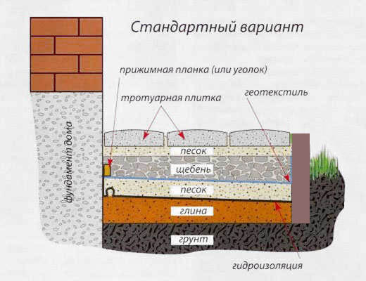

12.09.2012 в 11:16:12
Добрый день!
Подскажите как правильно сделать отмостку вокруг , если есть необходимость в бордюре. Отмостка будет выполнять и роль дорожки. Если я предварительно залью бордюр как на картинке, то куда будет уходить влага? Получается она будет скапливаться под бордюром. Поднять бордюр не могу так как слишком низко расположен грунт. Как правильно сделать пирог, заводить гидроизоляцию под бордюр? Не хотелось бы копать котлован.

20.09.2012 в 09:40:36
klyshavchuk написал : Добрый день!
Можно сделать так - отвод воды с помощью стоков. Вместо танцев с гидроизоляцией под отмосткой я просто вскрыл бетон хорошим слоем жидкого стекла. Убил двух зайцев - не пылится, и не мокнет. Аж звенит. Если интересно, могу весь техпроцесс в картинках сделать. Хотя на картинке у вас тротуарная плитка...Можно стоки проложить между бордюром и крайней плиткой.
