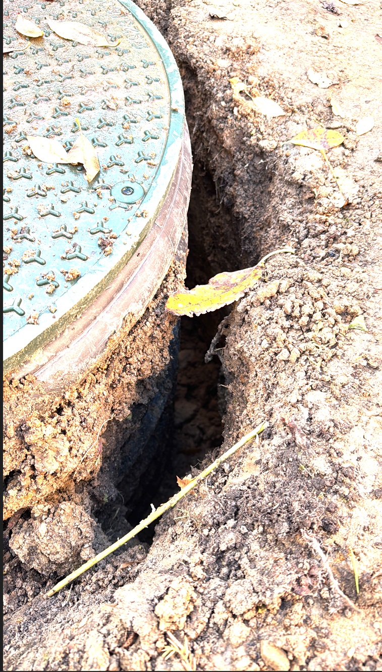

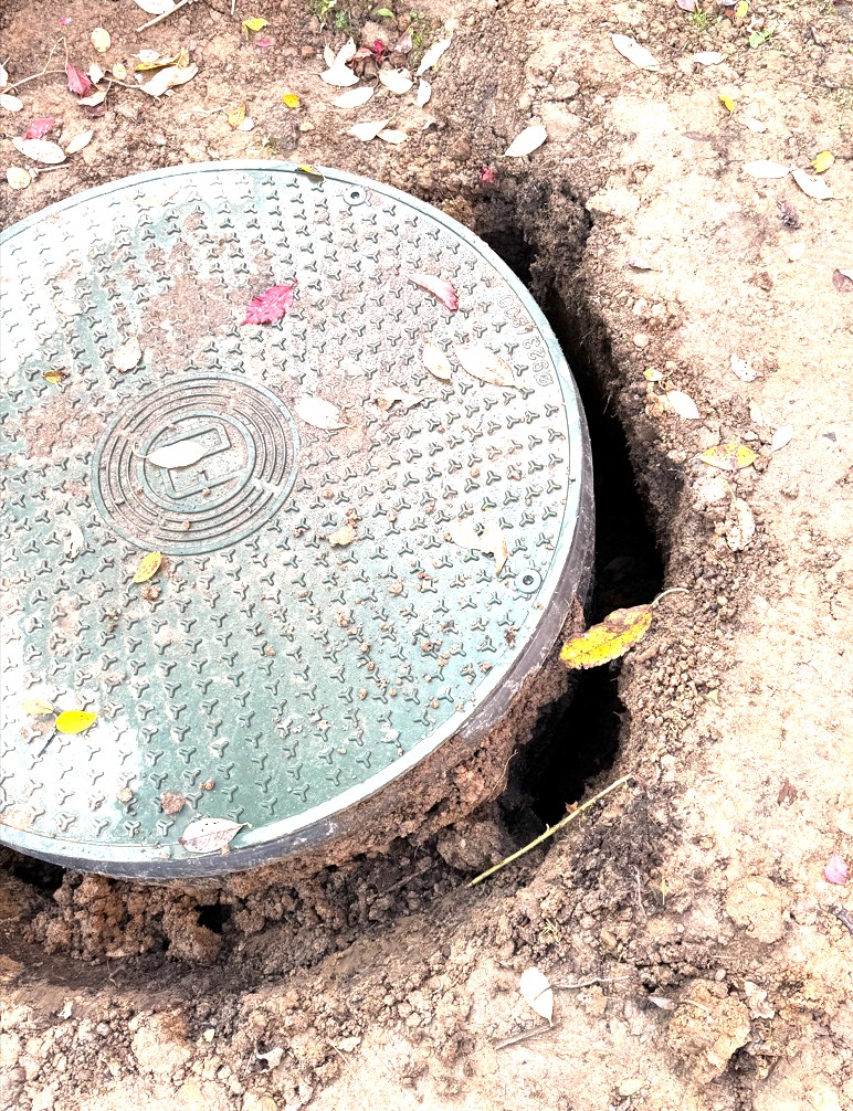

Сделал дренаж вокруг дома, вкопали пластиковый герметичный трехметровый колодец, где установлен насос, который далее откачивает воду из колодца.В колодец приходят трубы от ливневки и от дренажной системы по периметру дома.Почва суглинок.Пошли дожди и вдоль колодца, где была вырыта для колодца яма появились промоины, до метра и даже более глубиной, толщиной от 10 до 20 см.Почти во всю окружность колодца.Я засыпал эти пустоты, утрамбовал ногами, ушло 4 тележки песка и еще 10 глины, но спустя неделю обильных дождей та же картина.Я связался с тем кто делал дренаж, на что получил ответ, это глина оседает, ничего страшного.Но по моему так глина не оседает, это не опустился уровень почвы, а именно промоины, плюс волнует, что раз будет такие промоины вдоль колодца, то зимой он обмерзнет, включая воду в колодце и насос как вариант выйдет из строя.Что в данном случае делать?

Фото колодца

Фото колодца 2

Могу предположить, что это может быть связано с неглубоким залеганием водоносных гелогических слоёв. Дождевая вода вместе с вашим суглинком банально вымывается и уносится в никуда по ниспадающему горизонту. Я вижу решение только в забутовке периметра, желагельно с подобраной гранулометрией щебне-песчаной смесью. Надо ли бетонировать? Склоняюсь, что не надо.
