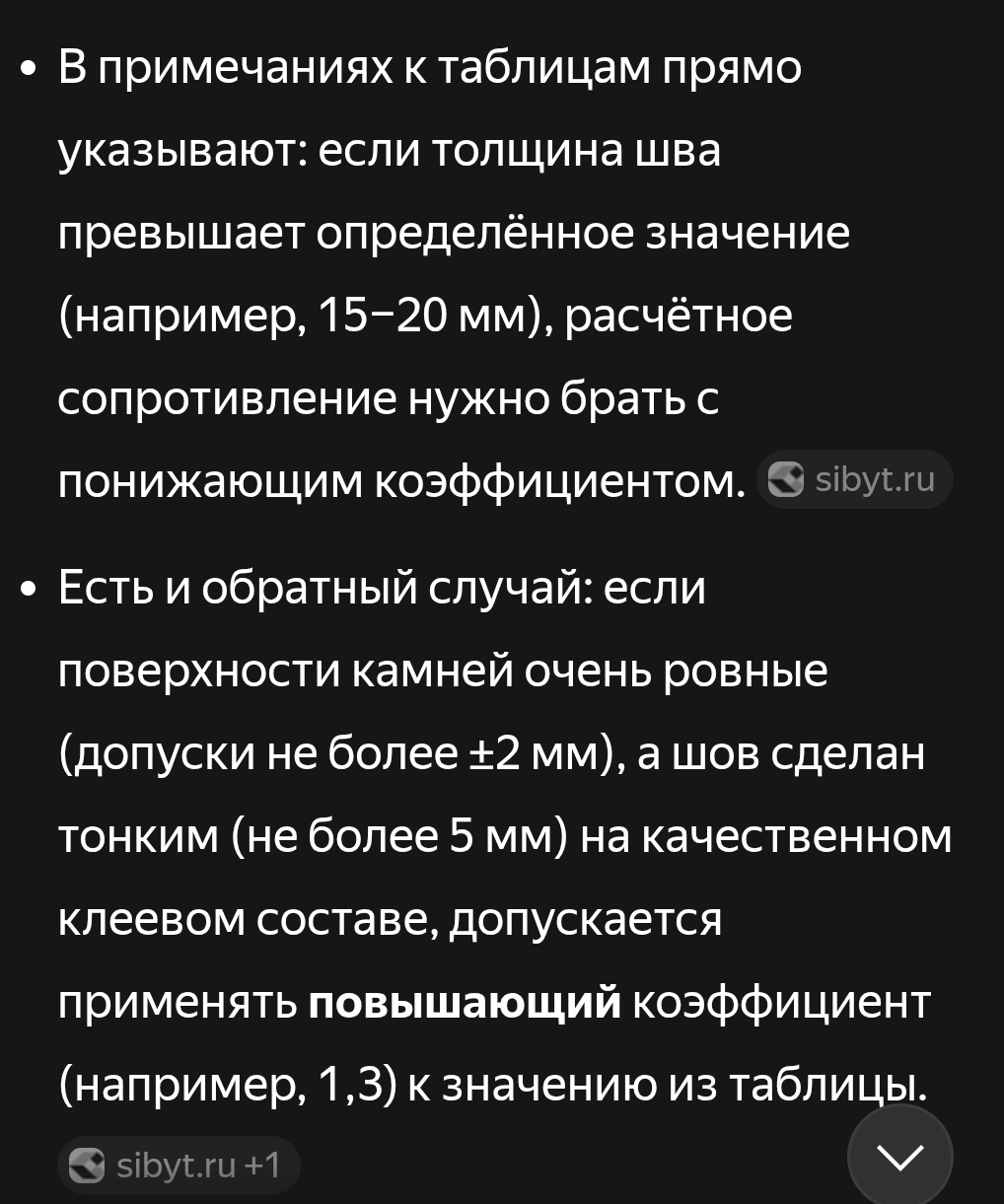

Andrey S. написал 29.09.2026 в 08:26
Тычковый ряд выполнен со слишком широкими вертикальными швами (2-3см). При начале кладке ложкового ряда возникла проблема- вертикальные швы слишком широкие-около 50мм.Может ли это отразиться на прочности кладки?
чем толще шов, тем ниже итоговая прочность кладки. Потому что раствор сам по себе менее прочен, чем камень. В толстом шве сложнее добиться равномерной плотности, возникают дополнительные растягивающие и изгибающие усилия в камнях/кирпичах
MADONNA написал 30.09.2026 в 09:06
Забей на совпадение швов, на прочность это вообще не влияет.
При чем здесь совпадение, если вопрос о ширине?)
Screenshot_20261001-111244
Andrey S.,  У вас несущие стены. Самые нижние ряды несут максимальную нагрузку....
Ключевой вопрос - обеспечивает ли ваша кладка с широкими швами нужную прочность с учетом поправочных коэффициентов?
Нужно знать:
  1. нагрузку
  2. прочность блоков
  3. марку раствора, и как хорошо засолены швы...
https://sibyt.ru/static/docs/sp-15.13330.2012-kamennyie-i-armokamennyie-konstrukczii.pdf
