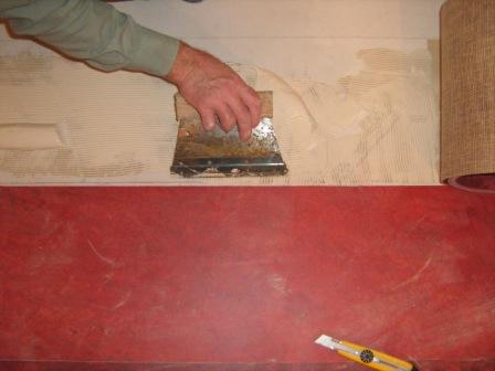

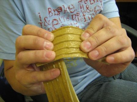

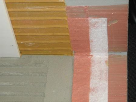

gans gr
gans gr
Регистрация: 12.02.2009
Сообщений: 9007
08.06.2010 в 16:58:11
клеевой риф, след от зудчатого шпателя, необходим для ненесения достаточного кол-ва клея для приклеивания, при этом создается "слой" клея который позволяет, помимо надежного приклеивания, работать клею как "амортизатор" при различных нагрузках, как динамических, как и прочие изменения, при этом клеевой слой не должен разрываться. очень наглядно при плиточной укладке, еслу уложена плитка на деф основание на жесткий клей (ПВА практически всегда жесткий), то при изменении происходит отслоение. или необходимо очень мощные клеи (и все равно на слой) такие как 2-к (у них разрыв не менее 50 кг на см, 5 МПа)
