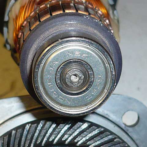

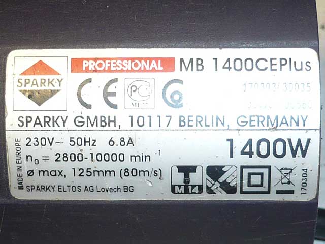

zigzauer написал : В УШМ Спарки SKF стоят. Может не во всех, но в старших на 125мм точно.

Это что же надо делать, чтобы сепаратор оплавить?

2Specky, да, точно, перепутал, NSK там :) Ну я думаю они не хуже SKF если не подделка.

хряк написал : Х.з. покупал у официального дистрибьютора.
Ой не смешите - я на подшипниковом заводе сижу, знаю, что и как щас в торговлю отправляется... надеятся можно только на чудо, но никак не на продавца. "Родные" подшипники, да и наверно другие комплектующие, ещё пожалуй можно считать что они действительно фирменные, т.к. конвейерным заводам, имеющим свои контрольные органы, подсовывать фуфло бояться - довольно легко обнаружат (речь конечно о приличных производителях). А вот на вторичный рынок (в розницу) валят всё подряд - простой покупатель в магазине хвост сможет отличить на глаз репликат от оригинала.

2zigzauer, я о том и говорил. Что подшипники все ставят одинаково хорошие, но брэнды в сервисе за них хотят больше.
