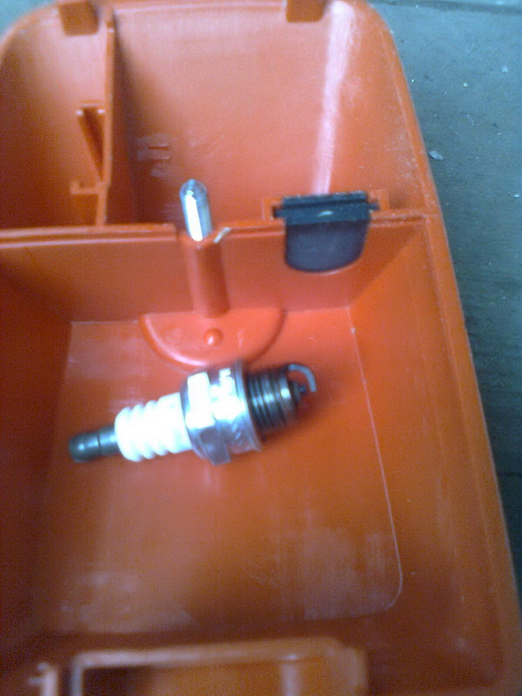

По 350WES действительно в самом начале продаж бали случаи неистойчивой работы двигателя. Причин было две: 1. слишком тугой клапан дренажа топливного бака 2. При резком нажатии на газ сжимался импульсный канал в резиновом колене.Причины эти японцы устранили и встречаться они могут на пилках старого разлива.

2Уже Дед , а у 3500 нет переключателя зима-лето?

Заслонка зима-лето стоит в крышке воздушного фильтра. Резиновая заглушка. Сбоку на крышке есть штатное место для установки на зимний режим.Летом стоит почти посередине крышки в перегородке.

VVell
VVell
Регистрация: 03.07.2009
Красновишерск
Сообщений: 385
17.06.2010 в 09:53:20
Лучше один раз увидеть. Заодно и свечку глянул.
