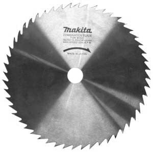

В общем купил болгарку DMT с плавной регулировкой оборотов, к ней шлифнасадку, шлиф.наклейки разной зернистости, щетку по металу (не плетеную), отрезные круги 1,5 мм по металлу, полотно пилы по дереву, защитные очки, защитный респиратор \ намордник, наушники. Алмазный диск пока не нужен. Всем спасибо за советы, отец доволен. Только до сих пор не пойму зачем отрезные диски по металлу делают разной толщины. Консультант в магазине внятно ответить не смог.

miroslav, а это кто - полотно пилы по дереву?

неужто вот это http://www.bsi-instrument.ru/i_prodl/10751.jpg

Выглядит где-то так: http://www.mirgazonokosilok.ru/uploads/image/PD3(1).jpg Но диаметром 12,5 см и по оборотам рассчитан на 11 тыс.
Добавлено: Типа того.
