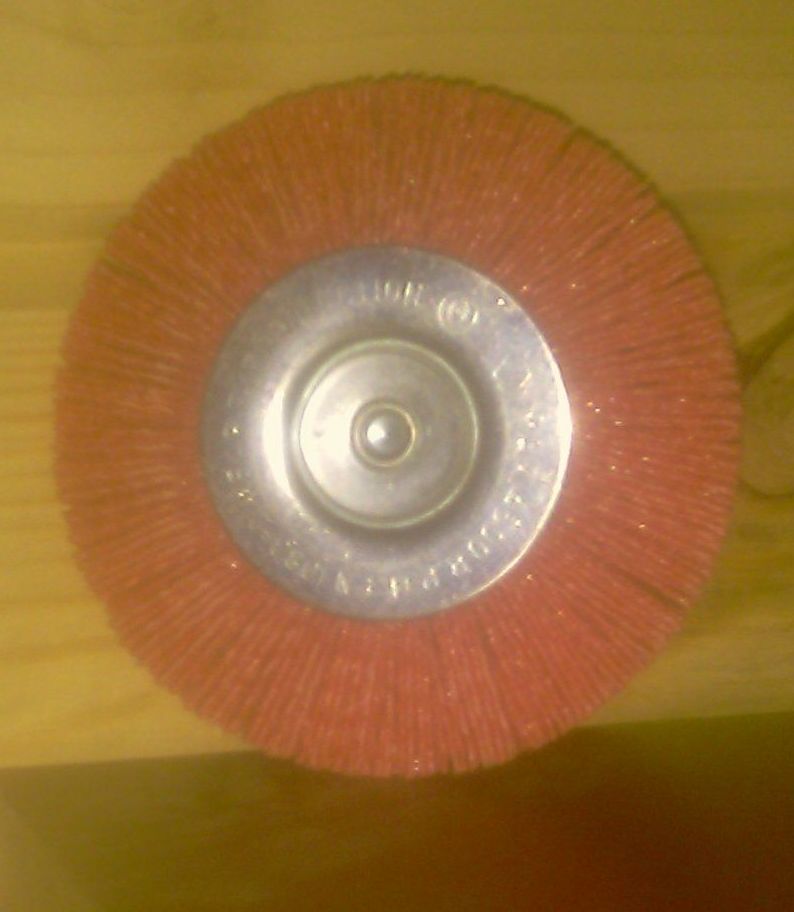

нет...ну тобишь не для задачи "отбрашировать" фронтоны дома сей мой "набор приспособ"!!! ЗАМУЧАЕТЕСЬ! - ну это как....ну как котлован под фундамент детской лопаточкой копать!!! тут на "мелких задачах" и то....если вышкрябывать проволокой - это раз плюнуть,после тренировки "на кошках" , то ворс задратый снести - мута ещё та... это ведь так просто говорится "насадка для дрели" - на самом деле хвостовик сих насадок под 6-мм цангу прямошлифовалок ...там обороты и производительность соответственно совсем другие!!! и учтите,что это ещё не на весу,а на верстаке! что-то опять меня идея о покупке "прямой" маките с рег. посетила...

BOGA, купил красную нейлоновую Бош, Вольфкрафт тоже видел, но он был меньшего диаметра, у всех этих приблуд написана макс.скорость 4500об/мин, т.е. для дрели, а мой крессовский фрезерно-прямошлифовальный двигатель от 10 до 32 тыс. об/мин, стало быть не пойдет, но и с дрелью между пластями очень неплохо вычищать этой щеткой, чистенько-гладенько,а проволочная не пошла, грубовато:съём большой и поверхность остается очень шуршавая. Филия блин нападает, увидал Вольфкравтовский отрезной для УШМ. не выдежал, а уж как клялся-зарекался...:(

Uncle_James написал : купил красную нейлоновую Бош
Фото нет ?

_maximus_, раз надо, сделаю во вторник, обычная бошевская зеленая расходка из Леру, заказывают по ходу у кого-то на такой стороне, что даже логотип Бош отсутствует, но работает хорошо и видимого резкого износа нет.

_maximus_, вот такой,диаметр 100мм.

Uncle_James, спасибо !!! А то я вчера был в Леруа и чуть не купил другую, но тоже рыжую. А эту Вы просто на болгарку одели и торцом шлифовали ?

А почему не шлифануть ее(вагонку) орбиталкой мощной, у меня есть к примеру, АЕГ-шная с тарелкой на 150 мм. Производительность дикая... Баню шлифовал снаружи нынче от старой проитки - весьма убедительно получилось.

Привет, Макс! Я бы тебе не советовал бы заниматься брашированием. Во первых это долго и пыльно, во вторых уборка гладкой поверхности от пыли намного быстрей, чем на неровной поверхности. Тем более у тебя в лоджии будет мини-цех. Просто шлифани вагонку и замориль её в приятный цвет и покрой водным лаком. Кстати, могу подогнать тебе морилку белого цвета (бесплатно).

Барута, я уже корректировал свои условия: вагонка новая, но не 1 сорт, по пластям есть все виды шлифмашин и бошевская 125 АС и макита 9046 и ленточка и дельта, задача убрать волосню между пластями, щетка самое то.
