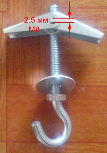

для крюка приведена предельная нагрузка разгибания самого крюка. Анкер держит большую нагрузку. Для винтовых приведена нагрузка разрушения резьбы.

Жаль не видел конструкции фишера. Но у тех, что продаются у нас самое "слабое звено", по моему, это гайка между "крылышками", в нее и ввинчивается винт, крюк и т.д. Толщина этой гайки 2.5мм. Т.е. для М8 получается два витка. Неужели для того, чтобы сорвать эти два витка нужна нагрузка в 10 раз больше, чем для того, чтобы разогнуть прут диаметром 7 мм. Оспаривать не буду. Но если это так, то даже лучше.
